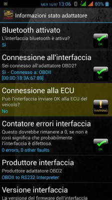

Ciao a tutti, oggi mi è arrivata l'interfaccia Bluetooth obd II quello "mini", l'ho associato al Bluetooth dello smartphone e torque pro lo riconosce, ok. Ora ho un unico problema, non riesce a collegarsi all'ECU. Come potete vedere dall'immagine. Cosa devo fare?
Grazie

guarda anche io ho comprato un mini per sfizio e non riesco a farlo comunicare con la ecu.....attendiamo risposte.

Mi chiedo cosa cambia all'interno dell'interfaccia tra il mini e il normale...
