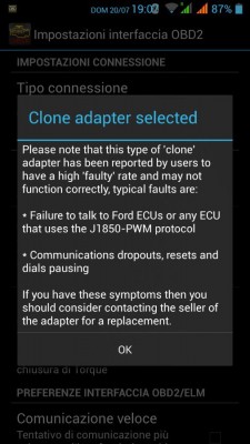

Non va! Ho reinstallato Torque, ho seguito le istruzioni ma niente da fare. Ora quando ho creato il profilo Veicolo è uscito l'avviso nell'immagine... Penso proprio che questa interfaccia non vada bene...

car.co., allega lo screenshot ad una mail e chiedi al venditore come risolvere (sostituzione o rimborso), in genere ti vengono in contro.

car.co, concordo con giufer. Visto che il prodotto è venduto come se avesse compatibilità li devi consultare. Magari si risolve con un loro suggerimento che serve ad avere una corretta impostazione per il riconoscimento, o magari dice che è difettoso e ti restituisce i soldi
