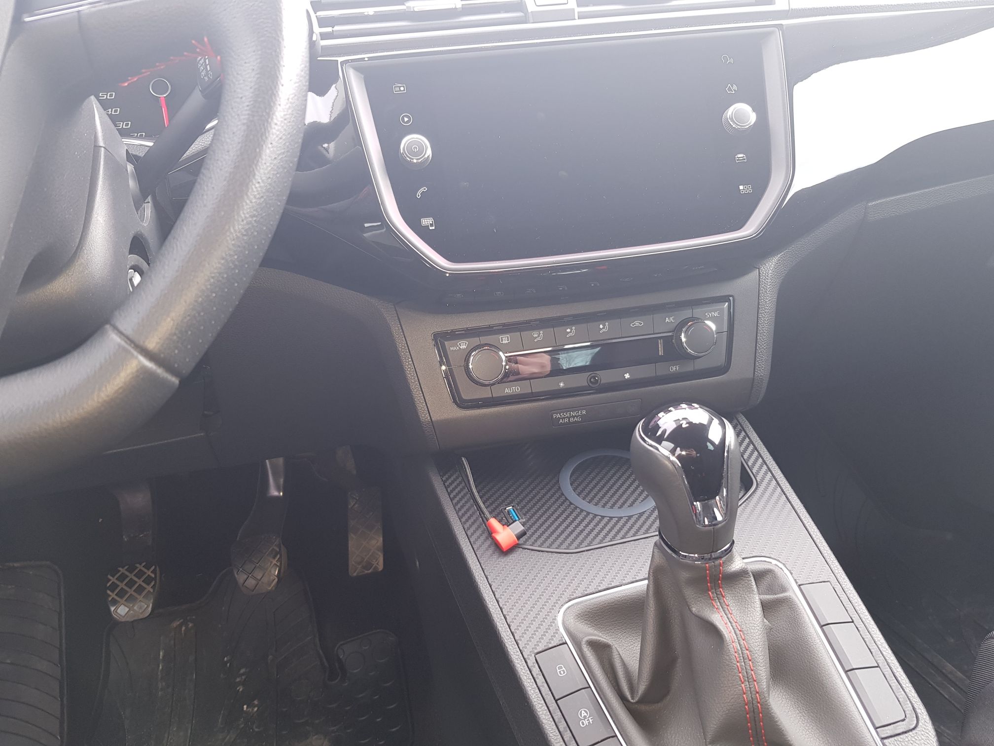

Mi sembra venuta molto bene la personalizzazione in carbonio, l'hai fatta tu?
Il pad di ricarica è quello che si vede nella zona carbonio con il cerchio?
Io ho messo un holder wireless ma comunque ho il filo che passa all'esterno, dal punto estetico sicuramente non è bello come quello fatto da te ma ho il vantaggio che quando uso il cell come navigatore , non avendo lo schermo 2 din per la navigazione , ce l'ho in una posizione più comoda.

Si, il wrap del tunnel l'ho fatto io. Non è troppo complicato, basta avere un minimo di manualità. Il pad della ricarica è quelli con il cerchio nella zona carbonio. Ho "annegato" un Caricabatterie Wireless di Samsung in un pannello da 5 mm di mdf sagomato ad hoc è l'ho rivestito con la pellicola carbonio... diciamo che sto "carbonizzando" alcuni dettagli interni ed esterni (labbro paraurti anteriore) prima di passare al tetto... :ccc

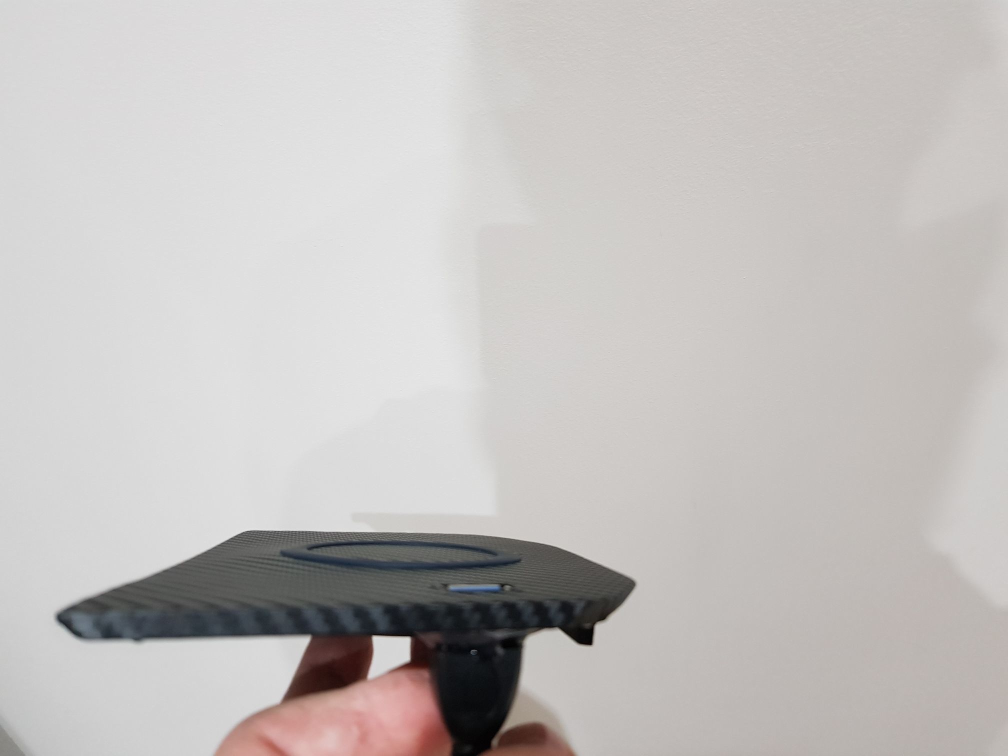

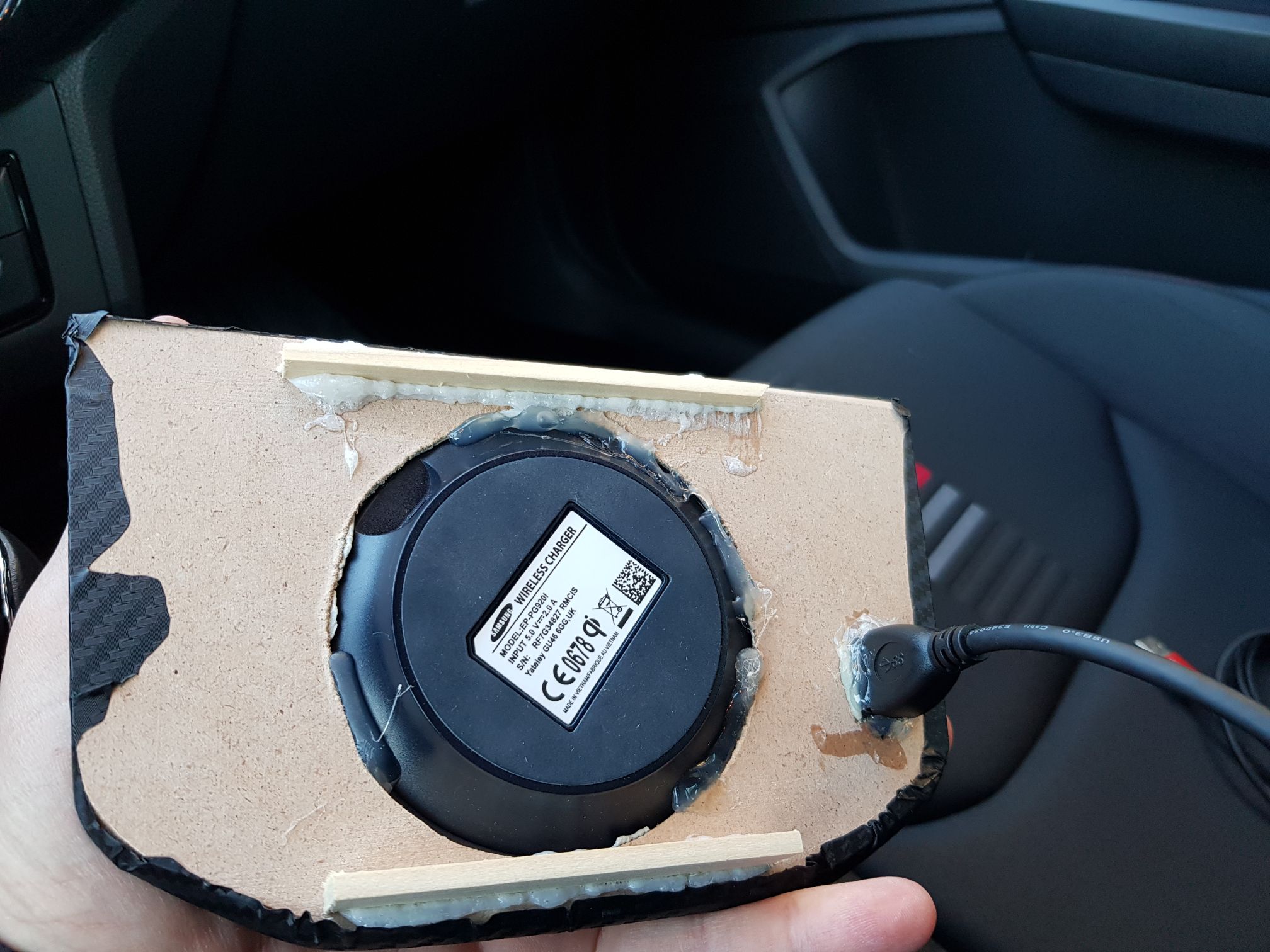

Posso chiederti dove hai preso il mdf e come lo hai sagomato con precisione?
La pellicola in carbonio inoltre aderisce senza problemi?

Ciao. Per realizzare il pad ho sagomato prima un foglio di carta che poi ho incollato sulla tavoletta di mdf (che si trova facilmente in falegnameria, spessore 5mm). Poi ho praticato il foro x la basetta che ho fissato con colla a caldo. I vuoti li ho colmati con stucco x metalli. Dopo la carreggiatura ho dato della vernice acrilica e ho incollato la pellicola, che tiene egregiamente.

Grazie. Se può essere utile posto alcune foto fatte durante la realizzazione.
Foro con alloggiamento del pad e della prolunga usb

Quando metti il cellulare resta lì in posizione senza problemi?

Buongiorno. Si il cellulare non si sposta più di tanto grazie a quel cerchio in neoprene che si vede in foto.

Uso anche il wireless charger come quello applicato da te, quindi sapevo del cerchio in gomma antiscivolo, però suppongo che in auto, tra buche, accelerazioni, dossi si possa spostare il cellulare e non rimanendo più nella corretta posizione per la carica ci si accorge solo dopo che la batteria è più bassa di come era all'inizio.
In genere difatti , sulle macchine con charger già integrato, mettono la posizione di carica inclinata in modo che il cellulare resta già posizionato in modo da non muoversi e venire caricato tutto il tempo
