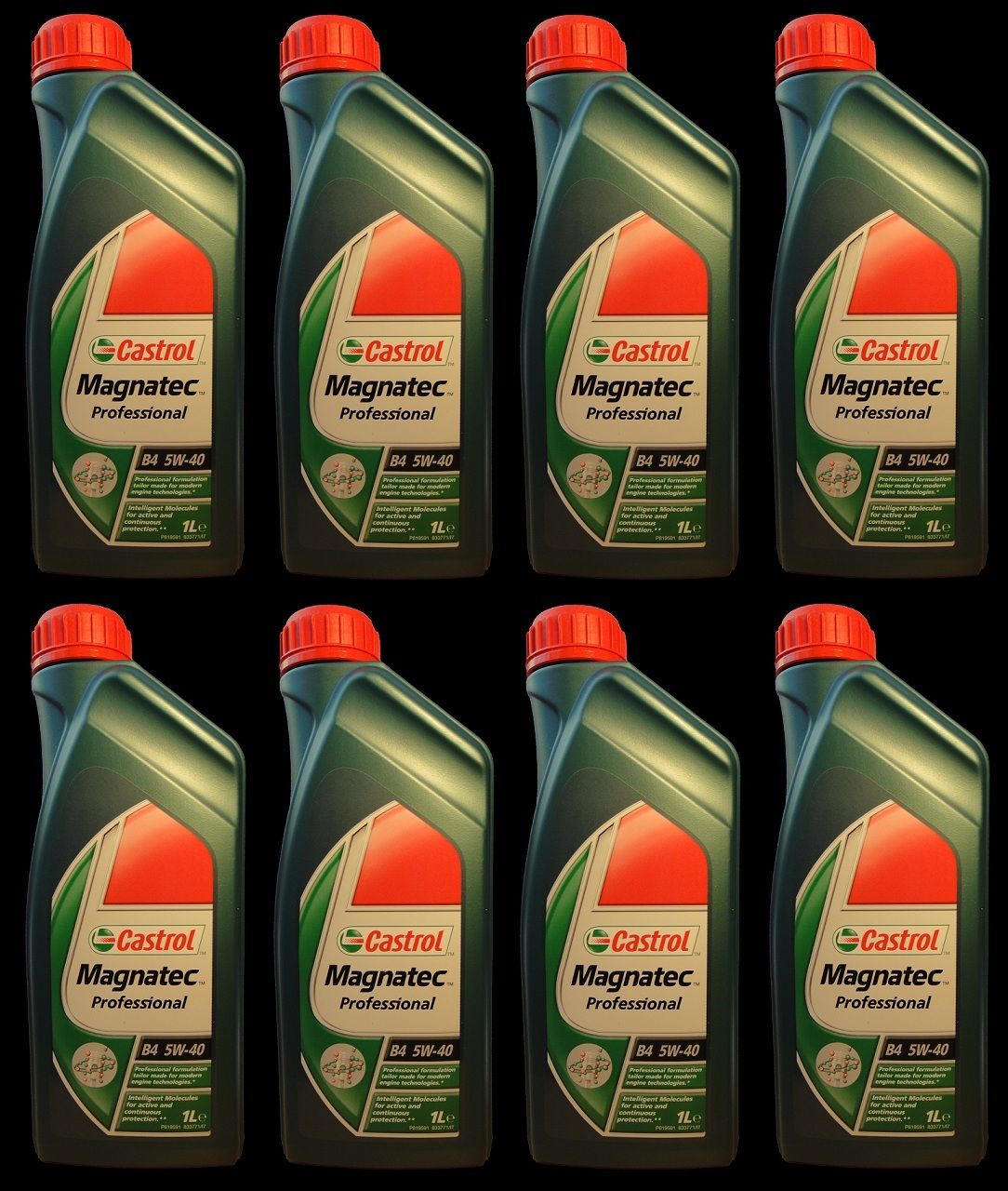

Rispondo a Giufer
Entrambi gli olii (OE e B4) rispettano la 505.01
Quello che hai linkato tu, nella tanichetta da 5 litri, è -come hai correttamente sottolineato- un 10w40 "normale"..
Invece gli olii ai quali mi riferisco io son questi...entrambi 5w40, ed entrambi 505.01
Il B4 è di color giallino, come un qualsiasi olio. L'OE è verde....

Messaggioda Trombettièr » gio 17 apr 2014, 16:14
Grazie per la veloce e puntuale risposta
Sul sito della Castrol avevo letto questo che hai linkato tu, si....mah, dai 120 mila ai 170 ho mescolato questi olii,senza badarci troppo...mi son accorto, si, che una volta era OE e la volta dopo B4, poi tornava OE ecc...il mio "spaccino" che lavora in Wv, no a Porta Portese, mi ha sempre detto "qua è un casino, cambiano sigle in continuazione"...mah..
Poi 2 anni mi son ritrovato a Stoccarda, e non sapendo cosa fare ho acquistato un cartone di castrol..GUARDA CASO B4...e ho subito notato che con questo olio il motore era (ed è, l'ultimo l'ho messo dentro l'altro ieri) MOLTO PIÙ SILENZIOSO. Procedendo a gas costante su una strada pianeggiante il rumore di motore non lo senti, e l'ASZ non è proprio un campione di silenziosità...
Ora mio fratello mi ha portato una fornitura di castrol OE tedesco, dovrò aspettare il prossimo cambio olio per testarlo...questo fatto della minore rumorosità mi ha subito colpito, e il dubbio che ho è: che sia una differenza tra OE e B4 o tra mercato tedesco ed italiano?????
Sul bidoncino del B4 c'è il disegno delle molecole che si "attaccano" al pistone, sull'OE no...sarà solo una differenza grafica o anche di additivi? :?

Messaggioda giufer » ven 18 apr 2014, 5:00
Guarda, capire in cosa differiscono è difficile perchè non tutti i dati, specialmente gli additivi, non sono riportati. Come ha già suggerito CBX gli olii sembrano uguali.
Entrambi gli olii danno gli stessi risultati nelle analisi in comune, quindi come base sono uguali o almeno come componente idrocarburica (l'olio vero e proprio).
OE B4
0.848 0.848 Densità relativa a 15°C (g/ml)
13.9 13.9 Viscosità cinematica a 100°C (mm²/s)
5550 --- Viscosità CCS a -30°C
82 82 Viscosità cinematica a 40°C (mm²/s)
174 174 Indice di viscosità
-48 -48 Pour point - Temperatura minima di fluidità dell'olio (°C)
0.8 0.8 Ceneri solfate (% peso totale)
210 210 Punto d'infiammabilità (°C)
--- 0.0804 P, % peso.
--- 0.1798 S, % peso.
--- 7.6 TBN - basicità dell'olio espresso in milligrammi di idrossido di potassio per ogni grammo d'olio (mg KOH/g)
Sarebbe buono conoscere le analisi mancanti dei rispettivi olii per sapere se è lì la differenza oppure le analisi non sono state effettuate in quanto non richieste. Comunque dalle caratteristiche fisiche entrambi gli olii sono uguali.
Poi abbiamo le specifiche che differiscono in alcuni casi.
ACEA C3 per l'OE e A3/B3, A3/B4 , C3 per il B4. Un olio C3 contiene ceneri solfatate inferiori allo 0,8%, quindi che sia specificato o meno un olio C3 soddisfa anche i requisiti ACEA A3/B3 ed A3/B4 dato che si riferiscono un contenuto maggiore di ceneri solfate.
Il B4 non riporta la sigla BMW longlife mentre l'OE si.
Dalla descrizione noto che il B4 riporta che è compatibile con i DPF mentre sulla scheda dell'OE non è presente questa specifica. Forse è lì la differenza sostanziale.
Il discorso delle molecole che aderiscono al pistone penso sia buona parte pubblicità per differenzire il prodotto nel mercato.
