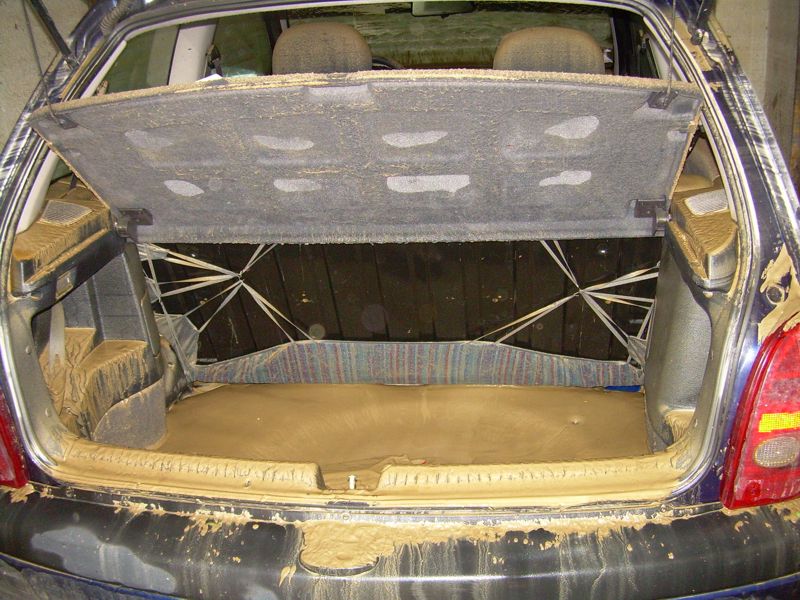

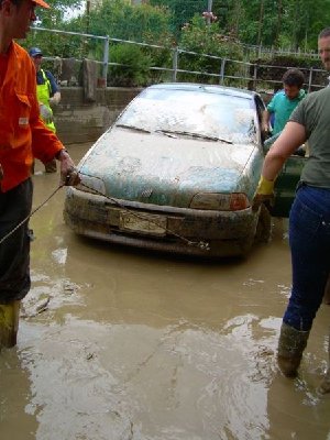

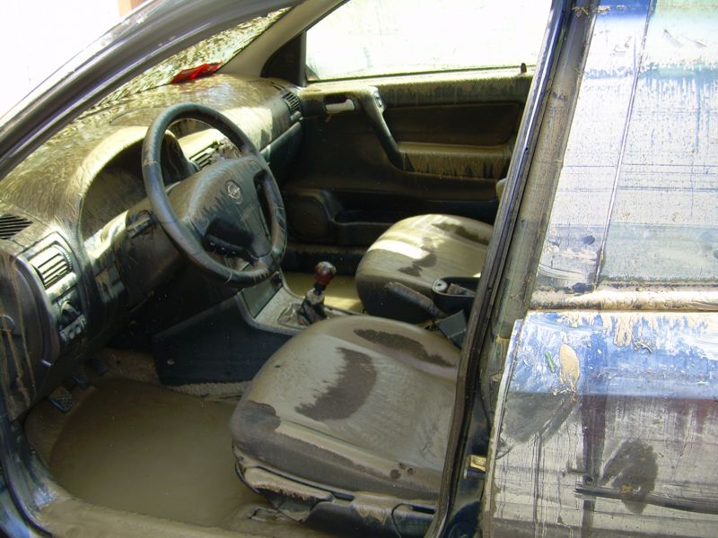

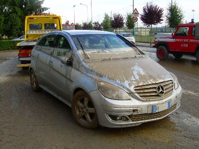

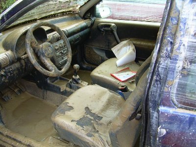

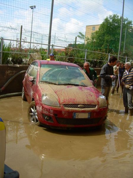

Mah, non credo, xchè la mia situazione è diversa da molti altri del mio quartiere... loro hanno lasciato le auto col fango e acqua dentro per più di 24 ore xchè hanno dato priorità  ad altre cose... io invece ho subito tolto tutta l'acqua con un bicchiere e poi ho assorbito il resto con una spugna e con un rotolone di scottex... quindi mi è rimasta solo la tappezzeria umida, ma sono sicuro che che il fango non si è infiltrato...
In questi giorni che c'è il sole infatti la situazione è già  migliorata di molto, l'aria naturale ha già  quasi riportato la situazione alla normalità  :) ...sono stato fortunato...

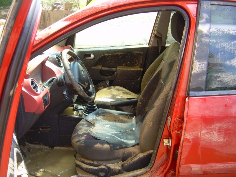

Si vi interessa vi posto alcune foto di auto meno fortunate della mia... alcuni interni fanno rabbrividire! :!:

vai posta!!

Messaggioda SilviusFR » ven 13 giu 2008, 14:19
Ecco qui:

Messaggioda a.makka » ven 13 giu 2008, 14:22
:shock:
Mamma mia !! Brutti ricordi...... di anni fa quando c'era stata l'alluvione anche qui a genova....
Quelle auto sono irrecuperabili..... magari riesci a farle andare per qualche anno...ma poi escono
fuori tutti i problemi.

Messaggioda Bibe » ven 13 giu 2008, 14:28
assolutamente irrecuperabili...
e i tuoi vicini hanno cambiato auto?

Messaggioda SilviusFR » ven 13 giu 2008, 14:32
Per ora no... aspettano tutti un rimborso da parte del comune o delle assicurazioni...
Ma a essere sincero non so se arriverà  mai un euro...
Ti faccio 2 esempi:
1) la proprietaria della Classe B della prima foto (acquistata a febbraio a più di 30000 euro) non verrà  coperta dall'assicurazione eventi atmosferici xchè le hanno detto che le "catastrofi" non sono comprese... belli stronz.... :evil:
2) x il 2008 il governo ha stanziato 5 milioni di euro x calamità  naturali in tutta italia... solo nel mio quartiere sono stati quantificati 4 milioni di euro di danni.... :roll: ...mi sa proprio che non ci staranno con i conti... <_<
