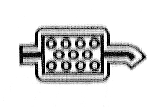

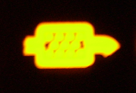

Messaggioda Disc-O-Tex » mer 27 giu 2007, 15:06
Ho provato a fare una foto ma non mi è venuta bene per niente, comunque la metto lo stesso assieme al simbolo che ho scannerizzato sulle istruzioni.
Ciao.
Spia antiparticolato.jpg (107.71 KiB) Osservato 5419 volte
Simbolo antiparticolato.jpg (86.34 KiB) Osservato 5419 volte

Messaggioda Cbx-FR » mer 27 giu 2007, 18:55
Capito...cmq mi andava bene anche una visione del cruscotto intesa..x vedere dove è messa. :wink:
E' nel riquadro centrale?
Messaggi: 9552
Thanks ricevuti: 107 volte
Messaggioda Disc-O-Tex » mer 27 giu 2007, 19:08
Non è che si vedeva un granchè se fotografavo il cruscotto perchè avevo la macchina nel box ed era tutto al buio, comunque si trova nel riquadro centrale, la prima spia in alto a destra. A proposito, se tu non hai il FAP lì che spia c'è?
