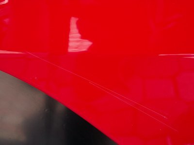

Io sull'auto ho qeusti due segni:
il prima è una riga sul para posteriore di circa 10cm, molto sottile ma anche molto fastidiosa!! :evil:
la seconda l'ho notata oggi lavando la macchina :shock: , è una scalfitura di circa 2mm sul cofano piuttosto profonda!
Cosa mi consigliate di fare? Che prodotti possono andar bene per ritoccare questi particolari?
Grazie mille! :D

Allora, secondo me quella riga con una piccola combo di carteggio potrebbe andare via (es. carte 2000 + 4000) però, essendo una zona particolare in cui abbiamo un piegatura, mi sembra di vedere dalla foto, bisogna stare attenti con il carteggio.
Probabilmente la scelta più "indolore" è quella dal ritocco in entrambi i casi. Dovresti:
1) farti fare circa 50 ml di colore originale (il codiceoriginale dovresti trovarlo, o nel libretto o sotto la ruota di scorta all'interno del vano che la contiene.
2) applicare un prodotto che si chiama Langka Blob Eliminatorche va sopra il ritocco a pennellino con la vernice e serve a scogliere l'eccesso del ritocco uniformando il tutto con la vernice originale.
a) Pulisci bene la parte su cui fare il ritocco;
b) applichi con un pennello molto fine il colore;
c) con una card provi ad eliminare il colore in eccesso;
d) fai asciugare il colore almeno 4 ore;
e) applichi con un panno in microfibra Lankga Blob Eliminator per eliminare la vernice superlfula.
Vi prego di graziarmi, ma se non posto questo video è difficile capire come fare per applicare il Lankga Blob Eliminator. E' un video dimostrativo di You Tube non è pubblicità  mia.
http://www.youtube.com/watch?v=a7HFQFIFNwQ
Segui il video e non avrai problemi.
