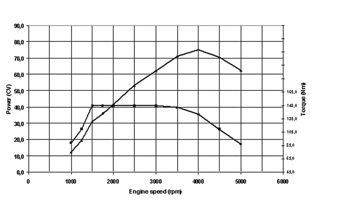

Ecco i grafici del recente 1.3 Multijet 75cv nelle configurazioni da 145 e 190 Nm.

sto grafico non mi torna.
come fanno ad avere la stessa potenza a 4000 giri se la coppia è diversa? :?

cuprabenza ha scritto:sto grafico non mi torna.
Non so, li ho presi dal sito Fiat e sovrapposti. :)

Messaggioda cuprabenza » mer 23 apr 2008, 9:17
no ma infatti non era riferito a te direttamente... però non mi torna lo stesso :lol:

Non capisco , perche' hanno 2 motori con la stessa potenza ma con la coppia differente ?
Perchè la potenza = coppia * numero di giri
visto che i due motori hanno la coppia massima a regimi di giri differenti e a loro volta ben diversi dal regime di potenza massima è normale che si possano avere a fronte della stessa potenza massima valori di coppia massima diversi..
Non vorrei che nella sovrapposizione qualcosa fosse andato storto..
La scala sulla destra (coppia) mostra due valori diversi di coppia a 4000 giri per la stessa potenza..
Ciò non è possibile..
infatti
4000 giri/min * 120Nm = 50,24Kw = 68,32Hp (curve rosse)
mentre
4000 giri/min * 132Nm = 55,26Kw = 75,15Hp (curve grige)
Il grafico corretto sembra quindi essere quello grigio scuro (potenza) e grigio chiaro (coppia).. quello rosso è traslato verso l'alto (la curva della potenza) di almeno un quadretto, a 4000 giri la curva rossa della potenza doverbbe arrivare a 50Kw circa, non 55Kw...sempre se la curva rossa della coppia è corretta.. oppure la curva rossa della coppia dovrebbe incontrare quella grigio chiaro nel punto "4000 giri min/circa 135Nm" se i due motori hanno effettivamente potenza massima uguale. Se le curve di coppia fossero veritiere i due motori potrebbero essere classificati come 70Hp e 75Hp..

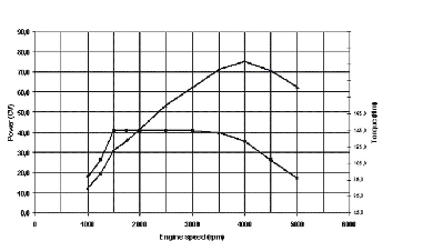

questo è il file originale del 75cv 145Nm:

La curva riossa della potenza quindi va bene, infatti nel diagramma che hai postato per secondo segna circa 40Hp a 2000 giri.. nel diagramma iniziale (quello con la curva rossa) hai 30Kw a 2000 giri che sono circa 30*1,36 = 40,8Hp.. inoltre la potenza massima è 75Hp a 4000Giri e corrisponde..
L'errore era nella curva della coppia.. nel diagramma che hai postato per secondo è circa 130Nm a 4000 giri.. mentre nel diagramma con le curve rosse è erroneamente 120Nm a 4000 giri.. ciò è dovuto alla scala della coppia sulla destra.. nel caso del secondo diagramma (l'ultimo postato) la scalla della coppia infatti è più compressa (va di 20Nm per divisione) mentre nel diagramma delle curve rosse va di 30Nm per divisione.. la curva rossa della coppia sarebbe stata da rendere più "piatta" quindi.. perchè altrimenti a fronte di un tratto a coppia costante (145Nm) corretto, il calo verso gli alti regimi nel diagramma con le curve rosse appare maggiore di quanto non sia in realtà  (vedi ultimo diagramma postato)

Messaggioda hawui1 » mer 23 apr 2008, 13:06
L'errore era nella curva della coppia.. nel diagramma che hai postato per secondo è circa 130Nm a 4000 giri.. mentre nel diagramma con le curve rosse è erroneamente 120Nm a 4000 giri.. ciò è dovuto alla scala della coppia sulla destra.. nel caso del secondo diagramma (l'ultimo postato) la scala della coppia infatti è più compressa (va di 20Nm per divisione) mentre nel diagramma delle curve rosse va di 30Nm per divisione.. la curva rossa della coppia sarebbe stata da rendere più "piatta" quindi.. perchè altrimenti a fronte di un tratto a coppia costante (145Nm) corretto, il calo verso gli alti regimi nel diagramma con le curve rosse appare maggiore di quanto non sia in realtà  (vedi ultimo diagramma postato).. la cosa è più evidente via via che si sale di giri.. nel diagramma postato per ultimo a 4500 giri/min hai ancora 110Nm mentre nel diagramma con le curve rosse solo 75Nm..

Messaggioda cuprabenza » mer 23 apr 2008, 14:58
ah ma l'hai modificato tu quindi il grafico, ecco perchè non tornava :lol:
