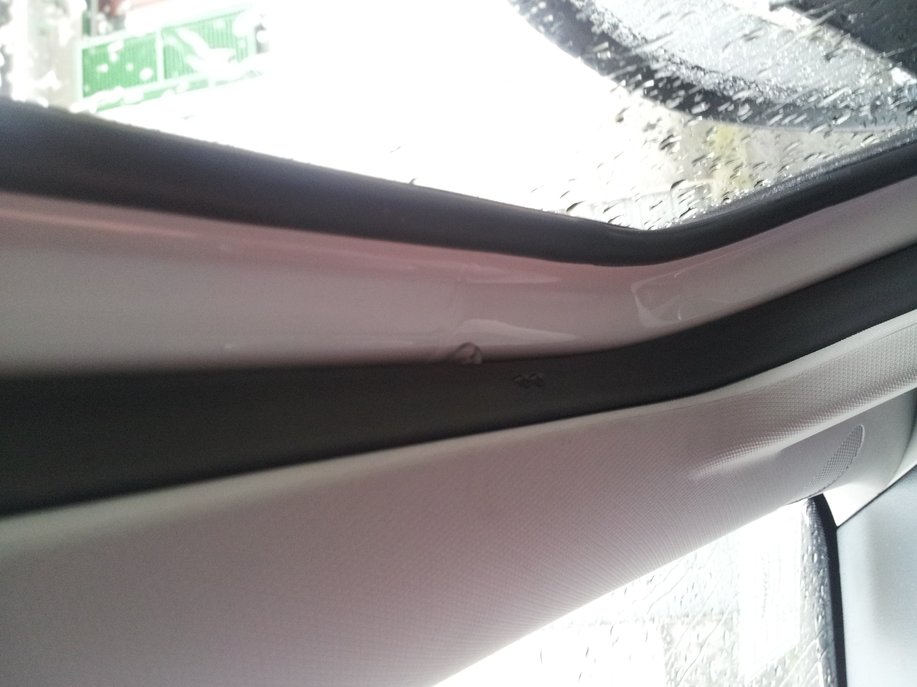

altro problema in arrivo, oltre all'acqua che entra ancora dalla portiera lato passeggero da quando l'ho comprata (quindi 9 mesi ancora non risolto) ora sento un rumore come di plastica/gomma che sfrega quando faccio manovra ho letto che potrebbe essere la cuffia del giunto omocinetico, ma cristo dopo 9 mesi di vita una macchina da 19000€ mi girerebbero un pò le pelotas, va bhe che è in garanzia, ma se le premesse di qualità son queste...

GTO ha scritto: altro problema in arrivo, oltre all'acqua che entra ancora dalla portiera lato passeggero da quando l'ho comprata (quindi 9 mesi ancora non risolto) ora sento un rumore come di plastica/gomma che sfrega quando faccio manovra ho letto che potrebbe essere la cuffia del giunto omocinetico, ma cristo dopo 9 mesi di vita una macchina da 19000€ mi girerebbero un pò le pelotas, va bhe che è in garanzia, ma se le premesse di qualità son queste...
anch'io ho avuto il problema del infiltrazione d'acqua da tutte e 2 le porti anteriori :( a te come l'hanno risolto??

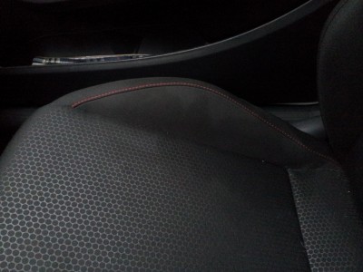

Messaggioda GTO » dom 13 apr 2014, 21:34
ancora non risolto dopo 9 mesi gliel'ho portata già 3 o 4 volte in officina, ma nulla, la prima volta mi hanno sostituito la guarnizione perchè difettosa, le volte successive hanno registrato la portiera, ma l'infiltrazione si è solo spostata, nel senso prima mi inzuppava sedile passeggero e tappetino, ora le gocce scendono sul cruscotto nei pressi del bocchettone dell'aria (pezzo di cruscotto che ho scoperto essere di cartone quanto ho cambiato la radio). Martedì mattina gliela lascierò per l'ennesima volta e la ritirerò la sera successiva, inoltre dovranno guardare da dove arriva quel rumore di gomma/plastica che sfrega quando faccio manovra. Avevo una focus usata prima di questa, e da quando l'avevo comprata mi aveva dato sempre problemi, tutti risolti a botte di soldi e modifiche, però ero stufo di dover continuare i riparare e spendere, così mi son detto la compro nuova investo tutti i miei soldi per non avere più alcun tipo di problema e più affidabilità, ma in seat son capitato male, per non parlare del rumore di risonanza metallico che ha il 1.2 tsi, che a quanto pare non può essere risolto, potessi tornare indietro prenderei un'altra auto senza dubbio :angry:

Messaggioda GTO » dom 13 apr 2014, 21:52
queste sono solo alcune foto fatte in questi mesi

Messaggioda Marco@ » lun 14 apr 2014, 11:33
Mi dispiace GTO io prima avevo una 207 l'ho data via dalla disperazione dai problemi che ogni volta mi dava!!!!
Questa invece appena ritirata aveva problemi di infiltrazioni d'acqua e mi andava a bagnare tutti e 2 i sedili anteriori portata in seat me l'hanno tenuta 1 settimana e mi hanno registrato le porte a quel punto nn entrava più acqua però facevo fatica ad aprile l'ho riportata in seattle e me l'hanno registrate di nuovo ora mi ritrovo con le porte che si chiudono malissimo ma visto che per lo meno nn piove più dentro o preferito lasciarle così :-(

Messaggioda GTO » mer 16 apr 2014, 22:55
si la macchina esteticamente è molto bella, ma tra che il tsi 1.2 faccia sto rumore di wategate orribile, l'acqua che entra e altri piccoli difetti, inevitabilmente il morale scende sotto le scarpe. Comunque oggi ritirata, hanno ri registrato la portiera, questa volta si chiude bene e dalle loro prove non è entrata acqua, addirittura c'era pure il parafango non in squadra, riallineato pure quello, il problema di sfregamento per fortuna era solo la guarnizione secca, risolto con silicone spray, mi sa che me lo dovrò procurare perchè sarà un'operazione da fare ogni tot, tra piogge polvere ecc.. Sono un pò più sollevato ora, poi mi hanno fatto un preventivo su un assetto a ghiera che avevo chiesto e mi hanno proposto uno che è interno alla seat, del quale per il momento non si sa la marca 450€ + 150€ di manodopera oppure il v-maxx 650€ + 150€ di manodopera, quindi marca :? 600€ e v-maxx 800€. Ora sul v-max ho sentito molti commenti negativi, l'atro che non so cos'è ma costa addirittura meno non so quanta qualità possa avere
Marco@ ha scritto:Mi dispiace GTO io prima avevo una 207 l'ho data via dalla disperazione dai problemi che ogni volta mi dava!!!!
Ora non vorrei parlare troppo presto, e mi tocchigno anche un pò, ma ora la porta si chiude come l'altra e teoricamente pregando il signore non dovrebbe entrare più nulla, il mio consiglio è di tornare in officina a fartele registrare nel modo corretto, perchè come te lo hanno fatto loro lo sappiamo fare anche io e te, tiri la porta in maniera che comprima il più possibile la guarnizione è il gioco è fatto, però ti ritrovi delle portiere che le devi chiudere a calci e non è che faccia proprio bene alle cerniere. Come hanno registrato bene la mia non vedo perchè non lo debbano fare anche con la tua dato che il modello è lo stesso

Messaggioda centodue » gio 17 apr 2014, 7:30
eh si, concordo...si tratta solo di registrazioni, ma dipende dal tecnico che ti capita. C'è quello che lo fa alla buona e quello che ci si mette con calma.
Anche il mantenere le guarnizioni morbide è importante per la tenuta e la durata delle stesse (che se andassero cambiate fuori garanzia non costerebbero certo poco! :x )

Messaggioda GTO » dom 6 lug 2014, 20:28
rieccoci con un aggiornamento, sistemato il problema dell'acqua che entrava, (ma ho la porta più bassa di mezzo centimetro e sugli avvallamenti la guarnizione fa rumore, la farò sistemare) ho finalmente ordinato e montato l'assetto a ghiera della AP. Il montaggio non è andato liscio come l'olio, ovvero AP dichiara un abbassamento da -3 a -6, il problema è che l'ammortizzatore è più corto di 6 cm rispetto all'originale, quindi si parte da -6 e sarebbe stata troppo bassa per le strade che faccio, ma gli installatori a cui mi sono affidato per il lavoro, molto preparati sono riusciti a risolvere il problema procurandomi e montado i tamponi di una passat, per recuperare quei 6 cm e quindi riuscire a montare l'assetto e regolarlo per bene. Allora ho abbassato di circa 3.5 cm e per ora la macchina è perfetta, sorprendentemente è più mordida rispetto all'originale di circa un 30% e ora molto più sicura e divertente in curva, sono su 2 binari, giri e gira non si appoggia più :ok: esteticamente molto più sportiva, dovrebbe uscire così già di serie. Per quando riguarda la scelta di AP ho letto molte recensioni positive, era in ballottaggio con il bilstein b14, ma poi il portafoglio ha decretato il vincitore, l'unico difetto è che sullo sconnesso (alcuni tratti di strada con crateri) è un pò rumoroso, ma niente di eccessivo lo si avverte a malapena, sono le spire delle molle posteriori che si toccano. Martedì farò la convergenza e poi proverò ad abbassare di 1.5 cm all'anteriore e 2 al posteriore, se riuscirò a passare dove devo senza toccare sarà la regolazione definitiva, in caso contrario mi accontenterò di questa :lol:
