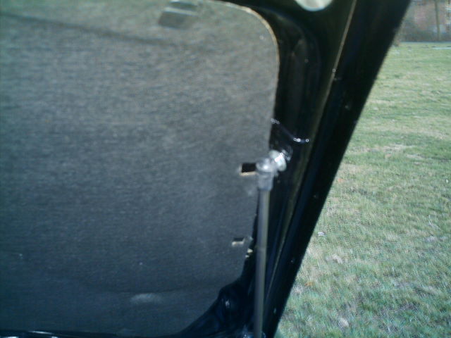

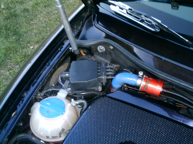

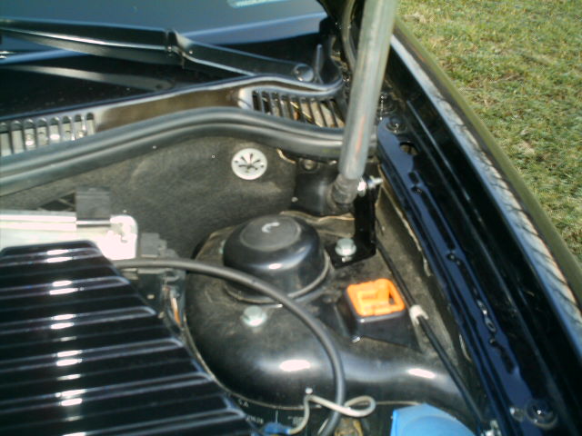

Beh in effetti abbiamo voluto mischiare lo style german con quello spanisch :P Dopotutto il tuning è personalizazzione della vettura son tutti capaci a comprare e montare :ciapet:
Bene nella prima pagina ho messo le due foto,una del muso come si presenta ora con la traga sotto e devo dire che mi piace parecchio d piu...
E le altre due sono una dei pistoncini alza cofano della Golf 4° serie,ovviamente due x evitare il piegarsi del cofano x lo stare troppo aperto nei vari raduni ecc...
Attaccati nella parte sottostante con lo stile delle mercedes han dovuto fare degli attacchi particolari x poterli montare...Mentre nella parte sopra è stato fatto un rinforzo con lamiera al cofano,visto che d serie dei pistoncini cosi massicci nn li reggerebbe :shock:
Ora il cofano si apre solo soletto come è normale che sia con i pistoncini,ma la cosa piu carina è che quando lo porti a tre quarti lo lasci e si chiude agganciandosi :mrgreen: Perfetto :D
come si chiude perfettamente...
Centralina spostata
Immagine 017.jpg (94.17 KiB) Osservato 4960 volte
Parte sopra
Immagine 016.jpg (56.93 KiB) Osservato 4960 volte
Parte sotto
Immagine 015.jpg (75.77 KiB) Osservato 4960 volte

Messaggioda Sensa cugnisiun » lun 29 gen 2007, 22:51
Semplice o quasi a detta del carrozziere :lol:
1° Ha spostato un pelo la "centralina sulla sinistra altrimenti nn passava il pistoncino come prima cosa.
2° sono state prese le misure in modo che lo scorrimento dei pistoncini fosse lungo preciso fino ad arrivare a chiudere il cofano perfettamente senza sforzare.
3° Sono state create quelle staffe che sono tipo quelle che tengono l'attacco delle mercedes,ovviamnete arrotondate un po e non troppo sottili che si possano piegare...
4° Quelle stesse staffe sono state fissate alla base come potete vedere nella foto,sul piano dove ci sono i duomi o ammortizzatori. :oops:
5°Nella parte alta è stata rinforzata la lamiera del cofano aggiungendo una o due lamierine dove dovete mettere l'attacco del pistoncino,in modo che questo non sforzi troppo rischiando d stortare il nostro cofano,che di serie nn è affatto progettato x subire un tale tiro d due pistoncini di una golf e credetemi che tirano e anche parecchio...
6° In fine sono state attaccati i pistoncini...Ovviamnete x fare questo è stato nuovamente riverniciato il tutto... :wink:
P.S Un solo pistoncino può far piegare il cofano specialmente se lo tieni aperto tutto il gg a qualche raduno...
