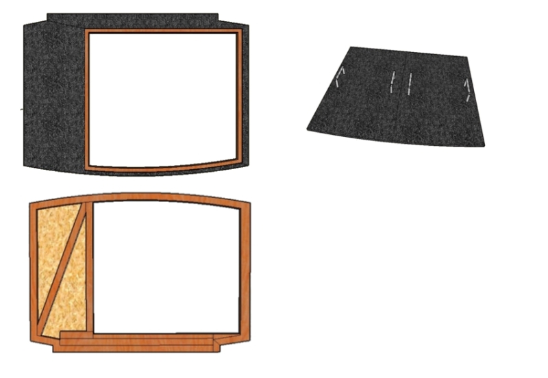

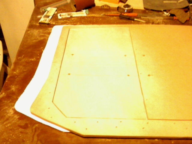

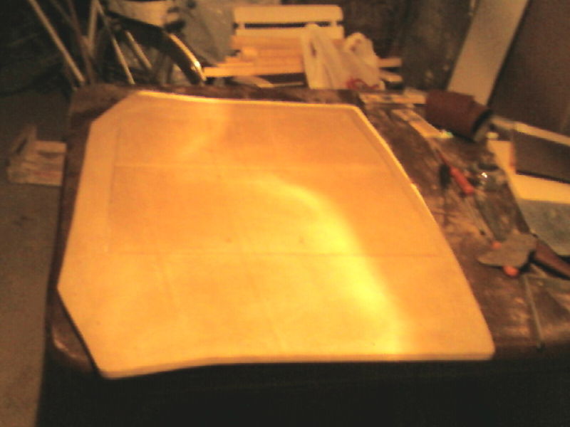

Aggiungo qualche fotina del lavoro che sto facendo.
A causa del sub mi si è rovinato il fondo del baule (il sub viaggiava per il bagagliaio e il velcro si trascinava con se il fondo) e quindi ho deciso di rifare il fondo in legno,
Per la precisione ho preso due pannelli di mdf:
uno l'ho sagomato a forma del fondo originale, mentre il secondo l'ho usato per creare la botola all'interno del primo pannello. La botola mi serve per accedere tranquillamente alla ruota di scorta (ed eventualmente in futuro farci qualche modifica, tipo una cassetta degli attrezzi sensata eliminando quella all'interno della ruota).
Al di sotto del pannello principale ho creato una struttura con dei listelli di legno (4x4 cm) fissata con viti autofilettanti. la struttura mi serve per irrigidire la struttura del pannello e per fare lo zoccolo di appoggio per la botola.
Finito tutto rivesto con moquette nera e predispongo 4 maniglie cromate che scendono a filo della botola quando non viene alzata.
Alla fine fisserò nella parte fissa del pannello il sub, in modo che non scorrazzi più per il bagagliaio!
Detto tutto ciò ecco le foto.
Il progetto in 3D del fondo (per avere un'idea del lavoro finito) che però è ovviamente cambiato durante le lavorazioni, e lo stato dei lavori attuali!
Ora è tutto fissato alla struttura in listelli.
Mi è rimasto da levigare i bordi e da incollare la moquette.
:wink:

puk scusami, hai per caso un file in autocad o programmi simili con il disegno del fondo dell'ibiza?
perchè vorrei fare anche io il fondo in legno dato che il pianale del mio baule è a onde
Messaggioda Puk81 » lun 19 nov 2007, 15:20
Eh, anche io avevo il fondo ridotto ad onde!
No, disegni a cad non ne ho fatti!
Anche quello in 3d l'ho fatto con sketchup ma cmq non ha delle misure precise precise (anche se sono cmq misurabili e la botola è giusta).
Il disegno l'ho fatto solo per avere un'idea della struttura da realizzare sotto.
Posso passartelo lo stesso se vuoi!
Altrimenti quando ho un'attimo di tempo, o a lavoro finito che magari sono più precise, posso farti qualche foto e segnarti sopra le misure al finito!
Considera cmq che per avere la sagoma esterna ho cmq preso il fondo attuale e fatto il contorno a matita sul pannelli. Poi l'ho rifinito e sistemato a mano libera (anche perchè il pannello originale ha le linguette da inserire sotto il sedile e una sporgenza nella zona del porta triangolo e quindi ho dovuto "ripulire" la linea).
Poi dipende se vuoi farci come me la botola o non ti interessa.
