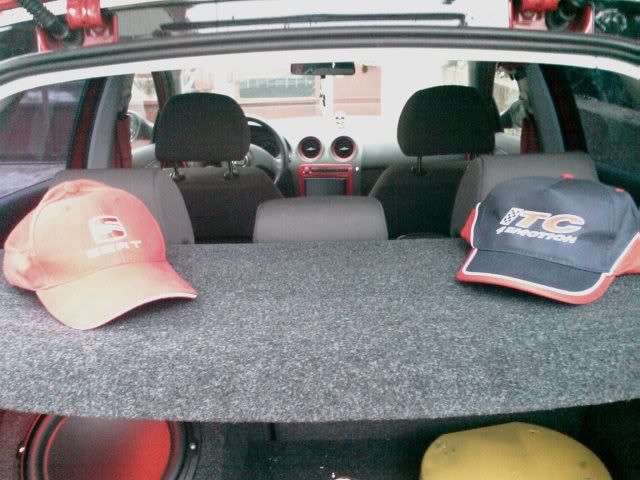

Ecco qui come riempire il pannello del bagagliaio quand'è vuoto....
Ho eliminato gli altoparlanti che avevo e ho rivestito il pannello con la moquette....ed ecco cosa non poteva mancare..... :mrgreen: :mrgreen:
Il berrettino SEAT è MERCHANDISE UFFICIALE eh...... 8)
