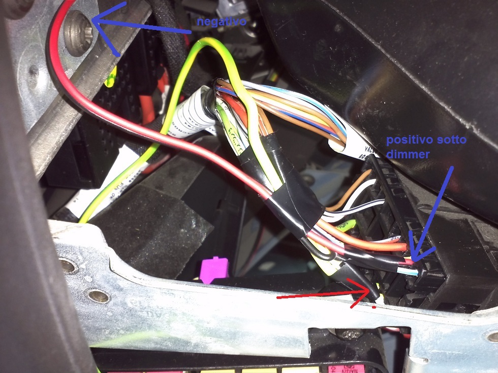

Carina :) ...mi puoi spiegare da dove hai preso la corrente per attaccare la luce (blu) sopra l'accendisigari ?!?!...grazie

Intendi il led in quel vano dietro l'accendisigari? ci sono tre fonti di alimentazione dove io prendo la corrente.. la prima è dietro alla manopola dove accendi le luci,gli anabbaglianti, se apri dove ci sono i fusibili, sopra trovi tanti fili e collegandolo a uno di quelli hai l'alimentazione (sarebbe l'alimentazione sotto dimmer). Poi la seconda alimentazione è direttamente sotto l'accendisigari, la terza è dietro l'autoradio..
Io per questo led, ce l'ho collegata dietro l'autoradio, ma per altre cose, come il pomello del cambio, l'illuminazione del posacere e dell'accendisigari ce l'ho sotto dimmer..
Se lo metti sotto dimmer, se regoli l'intensità  della luce con l'apposito tastino che c'è accanto la manopola per accendere i fari, anche il led blu diminuerà  o aumenterà  di luce. Se invece lo colleghi sotto l'accendisigari, dovrai mettere per forza un interruttore, sennò il led rimarrebbe sempre acceso (nella mia macchina è così, l'accendisigari è sempre alimentato anche quando non c'è la chiave messa, in altre invece no). Se invece lo colleghi dietro all'autoradio, si accenderà  insieme alle altre luci del quadro.. Se ti servono chiarimenti non esitare a chiedere :) :) :)

Quello sotto dimmer mi interessa :) ...quando accendo i fanali si accende anche lui mi potresti spiegare nello specifico su quale filo posso prendere l'alimentazione???

Allora è la seconda entrata, dove ho messo la freccia blu.. e il negativo l'ho messo alla vite che vedi a sinistra dove ho messo l'altra freccia blu.. (la freccia rossa non c'entra niente, era per far vedere una cosa su un thread).. Io ho semplicemente infilato il filo nel buco, e l'ho attaccato al filo che c'era già  presente col nastro isolante per non farlo muovere, ha più di un anno che è lì, e non si è mosso!

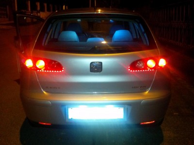

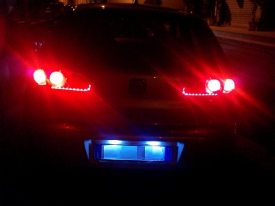

Ciao a tutti,
in questi giorni ho messo delle strisce led rosse sotto i fari posteriori.. Datemi i vostri pareri positivi o negativi.. perché non sono sicuro se lasciarle o toglierle..

sembra parte di un luna park :lol:
scusa ma non mi piacciono!

Grazie per il tuo pronto di vista:grin: infatti sono in dubbio se lasciarle o toglierle.. pensavo che era una buona idea ma dopo averle montate sono rimasto un po deluso..

A me non piacciono sebbene abbia messo file di led in ogni dove (interno) della mia macchina.
Li hai tenuti?
Francamente starebbero meglio delle lampadine a LED ma l'aggiunta della striscia sta male oltre a diventare una buona motivazione per le forze dell'ordine a rincorrerti e multarti...visto che già quelle davanti sono illegali ma leggermente più tollerate.
