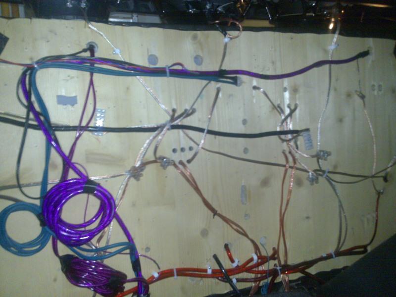

Messaggioda Andrea16v » gio 28 gen 2010, 19:52
ecco qua come ho i fili dove c'è il gancio x la cintura ho collegato la massa dammi qualche consiglio xkè sento leggermente anche un fischio che cala con il motore
ciroz ha scritto: tu i cavi ce li hai nascosti in un doppiofondo o sotto al sedile?...devi cercare di far passare il meno possibile i cavi uno sull'altro...specialmente devi separera le alimentazioni degli ampli dagli rca e fissarli bene, se riesci facendo toccare il meno possibile gli rca sulla lamiera...se alimentazioni e rca passano uno sull'altro (i miei lo facevano specialmente se venivano a contatto a croce,non paralleli...) creano dei disturbi dovuti alla ricarica della batteria, infatti in moto il fruscio dovrebbe essere più accentuato...
ah altra cosa,prima di tutto ciò controlla la massa,dove l'hai collegata tu?il capocorda è pinzato bene sul cavo?se c'era della vernice hai dato una bella carteggiata?
Uploaded with ImageShack.us

Messaggioda Colex » gio 28 gen 2010, 20:11
Mamma mia che stalla, fai prima a fare tutto il cablaggio dall'inizio, facendo passare i cavi in 3 zone diverse, esempio lato destra alimentazione, lato sinistro RCA al centro i cavi per le casse :wink: un ultima cosa accorcia anche i cavi :wink:

Messaggioda stefal639 » gio 28 gen 2010, 20:21
io ho smontato mezza macchina per far passare i fili in 3 parte differenti...così è normale che si creano disturbi :shock:

Messaggioda ciroz » gio 28 gen 2010, 20:36
:!: ehm...ti credo che senti dei fruscii...ti è andata anche bene che lo fa solo in pausa...
...cmincia come dice colex ad accorciare le alimentazioni...e gli rca non legarli così a 8...se no ti fanno da antenna!!piuttosto fai un cerchio (piccolo!!) e li leghi in un solo punto...credo che disturbi molto meno...
e magari dai un tirone al bullone delle cinture se nn l'hai già  fatto...magari si è allentato un pelo...

Messaggioda Andrea16v » gio 28 gen 2010, 23:26
allora ho cercato al meglio di isolare xò ho notato che il fruscio c'è anche se stacco tutti gli rca tranne il remote,ma gli rca si riesce ad accorciare o è meglio comprare più corti?? :) e poi quando accendo i neon posteriori si sente che il fruscio aumenta :evil:

Messaggioda ciroz » ven 29 gen 2010, 8:20
Andrea16v ha scritto: allora ho cercato al meglio di isolare xò ho notato che il fruscio c'è anche se stacco tutti gli rca tranne il remote,ma gli rca si riesce ad accorciare o è meglio comprare più corti?? :) e poi quando accendo i neon posteriori si sente che il fruscio aumenta :evil:
allora rifai il collegamento a massa... :) ...i neon da dove li alimenti?dallo stesso cavo dell'ampli?lo sdoppiatore di corrente ce l'hai vero???non hai giuntato tra loro tutte le alimentazioni così con un po' di nastro...

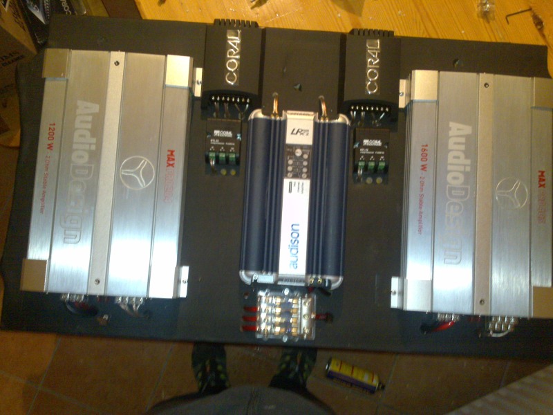

Messaggioda Andrea16v » sab 30 gen 2010, 21:07
ecco il nuovo lavoretto
150wrms

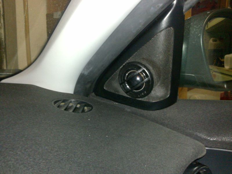

Messaggioda Darkstar » dom 7 feb 2010, 13:49
Ottimo lavoro.....Non hai valutato il fatto di resinare la griglia dei porta tweeter???
Cmq ottimo lavoro 8)

Re: Andrea16v's car
Messaggioda Andrea16v » dom 7 feb 2010, 14:16
no ho preferito lasciare cosi :) cmq grazie :ok:
Darkstar ha scritto: Ottimo lavoro.....Non hai valutato il fatto di resinare la griglia dei porta tweeter???

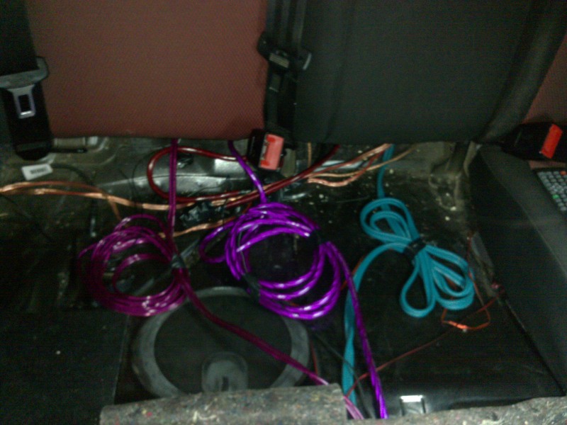

Re: Andrea16v's car
Messaggioda Andrea16v » mer 10 feb 2010, 22:50
ecco qua totale delle casse è di WRMS 2250
Ultima modifica di Andrea16v il gio 11 feb 2010, 12:54, modificato 1 volta in totale.

Re: Andrea16v's car
Messaggioda stefal639 » mer 10 feb 2010, 23:06
Non ci siamo...così non va assolutamente bene...i cavi dell'alimentazione gli rca e i cavi di potenza vanno lontani per tutto il percorso e anche vicino gli amplificatori...cerca di non farceli passare sotto...se proprio i egli si devono incrociare,non fargli fare dei percorsi paralleli ma falli incrociare ad x...seconda cosa i cavi di alimentazione accorciali più che puoi...li c'hai buoni 50 centimetri di cavo arrotolato.
Re: Andrea16v's car
Messaggioda Colex » gio 11 feb 2010, 0:03
Accorcia tutti i cavi, controlla bene il punto di massa, se manco così risolvi puoi tentare con un disaccoppiatore di masse :wink:
