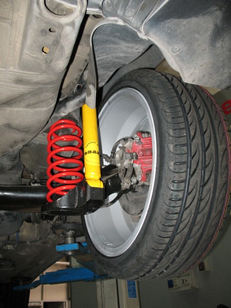

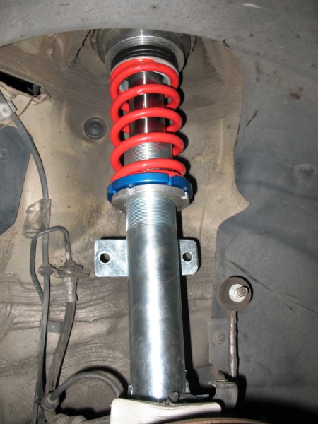

ammortizzatori artigianali orap
parere del meccanico: LA COPPA DEL MONDO!

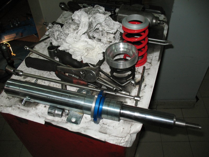

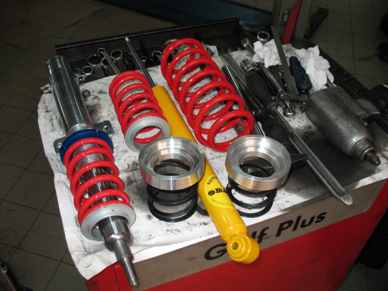

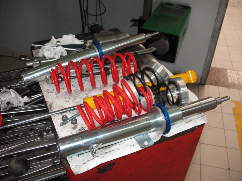

il kit
il posteriore
l'anteriore
manca l'ultimo ed è fatta!!

belli dai... quindi all'anteriore sei regolabile in altezza e c'e' anche la molla di precarico,mentre al post altezza fissa giusto?
invece come "durezza" come sono fissi o regolabili?
costo? :hmm:
bell'assetto comunque :wink:

max-NLT ha scritto:belli dai... quindi all'anteriore sei regolabile in altezza e c'e' anche la molla di precarico,mentre al post altezza fissa giusto?
costo? :hmm:
CACCHIO... li hai radiografati al volo?!? 8) :lol:
sono regolabili soltanto gli anteriori e solamente in altezza, posteriore fisso. prezzo elevato (non so ancora di preciso, ma comunque intorno a 1.600...), ma la qualità  della realizzazzione è a livello "competizione" lo stelo degli anteriori è di 40mm :twisted:
ciauz

Messaggioda max-NLT » mar 27 nov 2007, 18:37
si vede che e' bello grosso... :ok:
.........a prova di griglie aperte se mi permetti la battuta :lol: :wink:
e come compressione/estensione sono regolabili o a taratura fisssa?

Messaggioda benema » mer 28 nov 2007, 22:56
oggi sono andato a trovare la mia piccola dal meccanico, finalmente sta sulle sue zampe :) è parecchio più bassa di prima, forse troppo per le condizioni delle strade di pace del mela... :!: abbiamo provato a premere nella zona anteriore ma la macchina non ne vuole proprio sapere di andare giù :shock: domani la attende una convergenza come zio comanda e poi potrà  finalmente tornare in pista... pardon, strada :P

Messaggioda benema » ven 30 nov 2007, 12:24
i collegamenti sono ok, purtroppo l'elettrauto non ha sbagliato... è lo strumento che sembra non andare a dovere :(
comunque, l'assetto è assolutamente positivo, anche se molto impegnativo, duole il cuore guidare con le strade che ci ritroviamo... l'ingresso in curva è fulmineo, senza rollio, semplicemente perfetto, in frenata e in accellerazione la scocca si "muove" pochissimo, risultando precisa e con parecchia motricità  in più, anche la frenata sembra un tantino migliorata ;) il confort invece è pari a 0, sul liscio bello lissio... migliora :lol: :ciapet:
