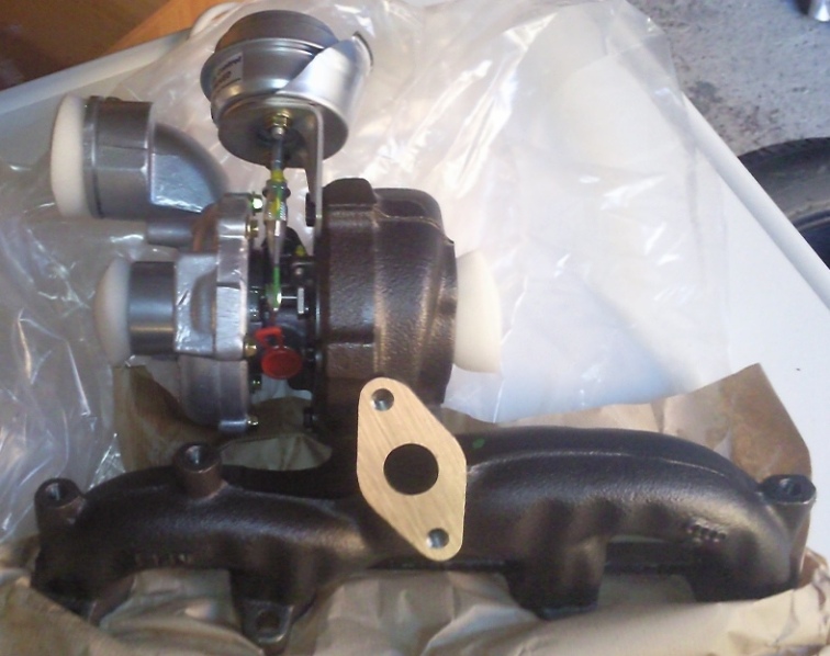

Messaggioda Aramus-R » lun 6 lug 2009, 20:01
Ecco la foto della mia nuova turbina..

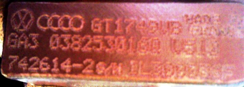

Messaggioda Aramus-R » lun 6 lug 2009, 20:02
E anche della targhetta, non si sa mai che possa tornare comodo a qualcuno...

Messaggioda luckyfr » mar 7 lug 2009, 18:38
è una 1749 vb???non leggo bene le sigle complimentoni comunque per le news e la macchina!
Re: Aramus' car
Messaggioda Aramus-R » mer 8 lug 2009, 1:39
si, è la gt1749vb la versione per il motore da 160cv...

Messaggioda Aramus-R » lun 13 lug 2009, 22:56
Montato tutto: turbina GT1749VB + eliminazione EGR + montati dischi omnicompetition baffati e pastiglie EBC sia anteriori che posteriori!!!
Ora manca solo da rivedere la mappa, ma anche così non và  per niente male!!!

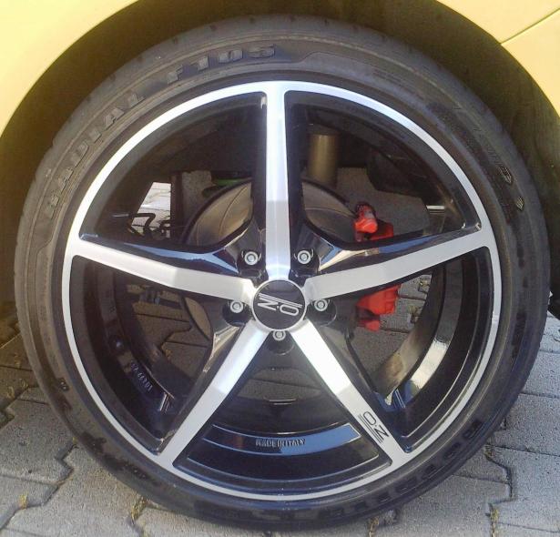

Messaggioda Aramus-R » sab 18 lug 2009, 17:50
Foto freni anteriori (dischi omnicompetition e pastiglie EBC)
Socio ITC N°: 654

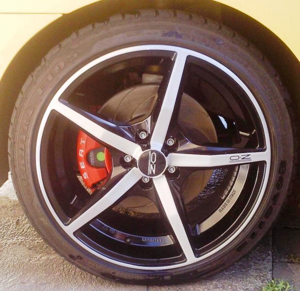

Re: Aramus' car
Messaggioda Aramus-R » sab 18 lug 2009, 17:52
Foto freni posteriori (dischi omnicompetition e pastiglie EBC)

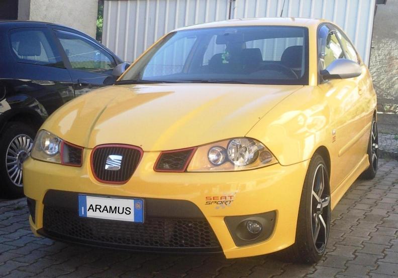

Messaggioda Aramus-R » sab 18 lug 2009, 18:03
Ed inoltre anche una foto della macchina... già  che c'ero!!!!

Messaggioda Aramus-R » ven 31 lug 2009, 12:32
Rivista anche la mappa...
risultato:
191 cv a 4090 giri
372 Nm a 2640 giri (e con il salire dei giri non scende più di tanto, merito della turba del cupra!!!)
tiro del motore fluido e deciso fino adoltre 4500 giri
La macchina fuma veramente poco, il meccanico ha provato a fare una mappa più spinta (circa 205 cv) ma sembrava una ciminiera. quindi a parere di rossano la mappa ideale è quella che ho sotto adesso.
L'unica cosa che lui farebbe è incrementare la coppia attorno ai 1500 giri, però c'è poi il limite che mi sono imposto della coppia... NON voglio passare i 370-380 Nm.
A proposito la persione del turbo è a circa 1.65 costante, di picco arriva a circa 1.8- 1.9 dipende dalle situazioni.

Dimenticavo..
i freni...
Le pastiglie EBC greenstuff non sono male, ma hanno un grosso difetto: fischiano tantissimo!
A mio avviso meglio le ROESCH che usavo prima.

complimenti aramus sei arrivato veramente a dei bei livelli!!Ha avuto problemi il meccanico a montare la turba???hai dovuto cambiare l'egr???
Re: Aramus' car
Messaggioda Aramus-R » lun 3 ago 2009, 7:59
luckyfr ha scritto:
Darkstar ha scritto: Davvero bellissima Aramus...
La cupra gialla secondo me fa davvero un certo effetto 8)
guarda che è un fr... :D l'ha cuprizzata però :twisted:
Ciao, e grazie dei complimenti!
L'unico problema che ho avuto è che non ho il tubo di collegamento dell'egr, in quanto quello per la turbina cupra è diverso rispetto all FR , e non l'ho preso, ed ho quindi chiuso tutti i tudi.
la turbina è plug & play, ad avendo anche avuto il tubo EGR per cupra, anche l'EGR funzionerebbe, ma io ho preferito escluderla...
