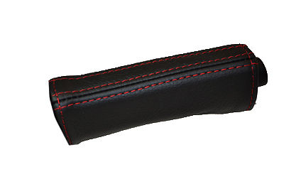

Come la vedete questa? Trovata su ebay a 18 euro. ... :roll:

Messaggioda CCC » dom 21 gen 2018, 13:17
Va posta sopra o al posto di quella originale del freno a mano?
Per quanto concerne gli adesivi, tu l'hai fatta più semplice: una pellicola è modellabile, e l'altra no. :D
E credo prorpio che quella vista dai cinesi non lo sia.

Re: gab82's car
Messaggioda gab82 » dom 21 gen 2018, 13:26
Io ho il modello Signo. ...
Quindi originalmente ho la leva del freno a mano in plastica.
Questa è una Cover. ... quindi si mette sopra....
Immagino che anche la Cupra abbia una Cover in pelle.... e sotto plastica come le nostre.

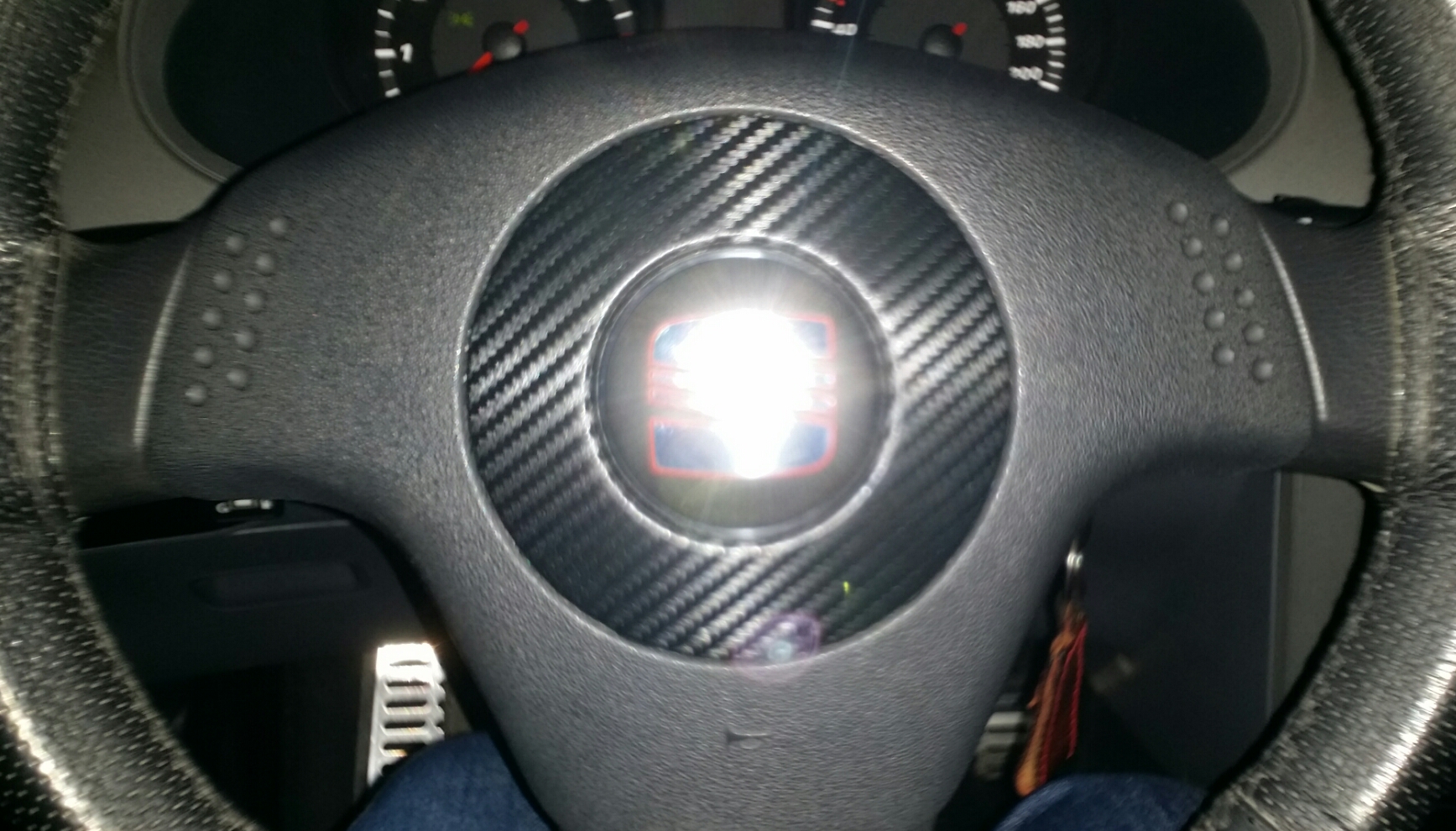

Arrivata la pellicola carbon
Con un po' di difficoltà sono riuscito a fare le maniglie. ...e il volante intorno alla S.
Foto pessima....scusate
La vaschetta coi comandi degli alzacristalli lato guida non è venuta granché. .... ma me lo aspettavo. Troppi particolari purtroppo.

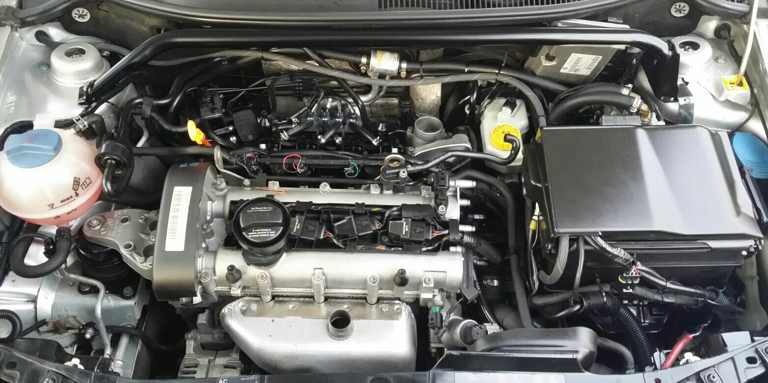

Venerdi pomeriggio minano dedicato al lavaggio vano motore..... ecco i risultati:
Mentre pulivo anche i tubi, mi sono accorto di una piccola perdita di GPL all'attacco del.tubo grosso che va dal polmone al filtro in fase gassosa a bombolotto. Staccato il manicotto...pulito e rimontato. ... stringendo bene la fascetta metallica a vite..... :ok:

Messaggioda centodue » gio 1 feb 2018, 10:02
Ma è uno spettacolo! Come hai fatto a pulirlo così bene? Sembra nuovo :eeek:
Re: gab82's car
Messaggioda gab82 » gio 1 feb 2018, 10:35
Non lo lascio mai sporcare più di tanto....
Un anno fa lo avevo fatto pulire un po da uno dei tanti autolavaggio egiziani sparsi per Roma...
E già loro avevano fatto un buon lavoro considerando il punto di partenza (il vecchio proprietario in 13 anni non lo aveva mai fatto)
Subito dopo io avevo continuato ....
E di tanto in tanto una spruzzata di lucidacruscotti....
Poi venerdì pomeriggio ho utilizzato uno sgrassatore superconcentrato della Staenhome..... col pennello e spazzola per i cerchi
Sciacquando con l'innaffiatoio (niente lancia ad alta pressione).....
Avendo cura di tappare il corpo farfallato ovviamente.
Sui punti più difficili bisogna utilizzare lo scioglicatrame.
E infine doppia sruzzata di lucidacruscotti

Inoltre non avevo notato il lavoro fatto al volante con il wrapping carbon. A vederlo così è venuto in modo spettacolare!
