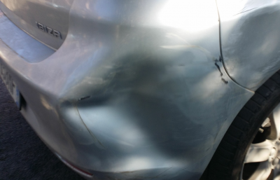

2. Paraurti posteriore lato dx ammaccato. ..me lo hanno fatto mentre era parcheggiata e ovviamente non hanno manco lasciato un bigliettino..... 'tacciloro.... spero che prima o poi qualcuno restituisca loro il favore :evil:
Il danno fatto riguarda solo il paraurti, il parafango era già abbozzato. ...purtroppo....ormai è tutta una graffio :_(
Mi tocca smontarlo..... scaldarlo per bene ma con attenzione col phon da carrozziere e cercare di tirar fuori la botta.
Già che ci sono gli do una riverniciata.... :innocent:

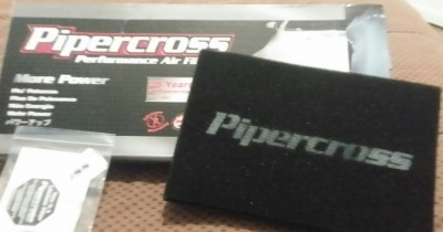

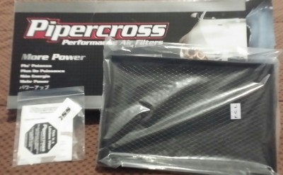

3. Oggi pomeriggio stavo montando il filtro a pannello PiperCross. .... e ho voluto controllare la famosa lamella termica nell'airbox (quella che fa prendere aria calda dai collettori )
A parte il fatto che anche con motore BOLLENTE non era completamente chiusa.... oltretutto appena l'ho toccata si è spezzata. ...
Già volevo fare la modifica ..... ora sono stato proprio costretto. ...... :innocent:
Quindi ho preso una vaschetta di alluminio Cuki, che avevo in casa... un rotolo di nastro di alluminio da 2€ al cinese. ... e ho provveduto a tappare il foro.... :ok:
Addio aria bollente dai collettori :twisted:
Domani provo lo scambio filtro originale - PiperCross :roll:
