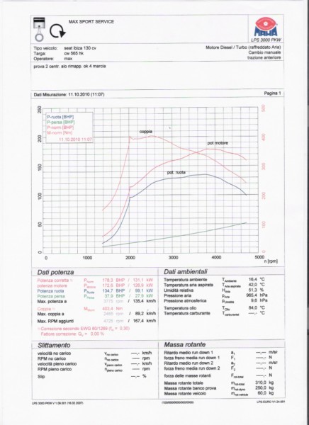

Cambiando discorso ieri ho fatto fare una rullata sul banco alla macchina e mi sono quasi commosso..... :lol: :lol: .....no cmq son molto felice per il verdetto finale. :D .....vi allego il cartaceo :P
Coppia max: 400Nm / Potenza max: 178Hp

Messaggioda hawui1 » mer 13 ott 2010, 9:27
ma quasi 40Hp di potenza persa a 4000 giri ?
