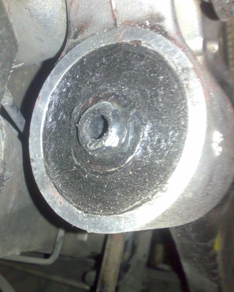

Ragazzi ho sperimentato una cosa sulla mia ibiza, mi e' venuta in mente leggendo qua e la' nel topic rottura SB.
Ho riempito gli spazi vuoti dei Silent block della mia ibiza in attesa che si rompono e montare quelli del cupra, questi che ho ora anno qusi due anni di vita.
Ho fatto il lavoro ieri,i risultati ci sono, sembra di guidare un' altra auto, non si sentono piu' le buche sullo sterzo ,frenata piu' reattiva anzi molto piu' reattiva, un po' piu' rigida' sullo sconnesso ,appena giri lo sterzo a velocita' sostenute cambia direzione piu' repentinamente,pero' ho notato che in prima marcia in piena accelerazione le ruote pattinano molto piu' facilmente rispetto a prima.
La convergenza e' rimasta inavariata lo sterzo segue le pendenze della strada,il punto interrogativo e' che ho fatto ancora 37 km, ma controllando
i SB sembra che il silicone come fissante per il momento regge.
Queste sono le foto del lavoro dopo 37 km fatte poco fa', gli inserti sagomati in gomma rigida sono all'interno dei SB tra le due cavita' desta e sinistra non si vedono perche' sono coperti dal silicone.
Non avra' le stesse performance di quelli del cupra ,non dureranno per tutta la vita dell ' auto come quelli del cupra, ma spero durino almeno come i powerflex
che costano un pacco di soldi.

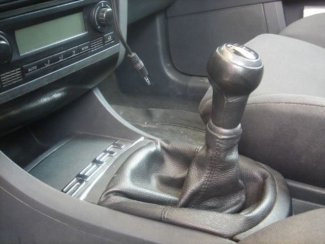

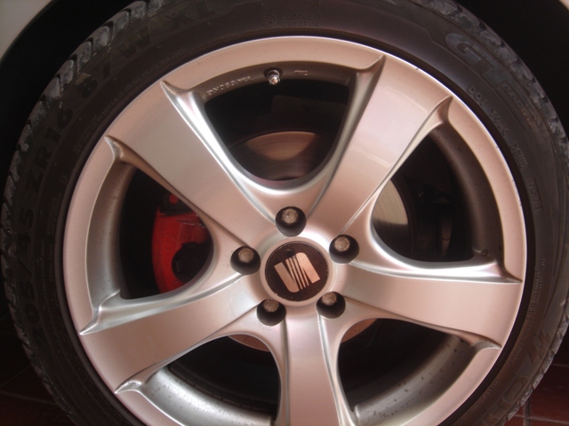

Messaggioda antares.777 » mer 21 lug 2010, 18:29

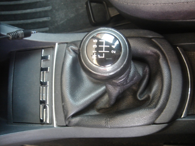

Ho fatto le foto di qualche piccola modifica interna ,avrei voluto wrappare qualcosa con il carbon style ,pero' ho le mani che sono delle zappe e la pazienza poca quindi non e' una cosa che fa' per me ,meglio non imbattersi in questa avventura, ho accorciato anche la leva del cambio di 25mm

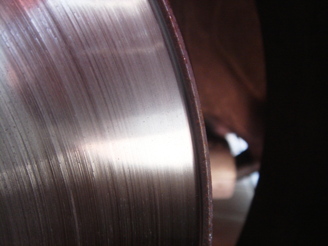

Ho rimesso qualche settimana fa' i dischi originali (che hanno uno scalino di 1,3mm) perche' si sono deformati i forati della OPENPART ,non rettifico e non compro dei nuovi per il momento,tra un po' devo fare la revisione ,pagare assicurazione e sostituire la cinghia distribuzione e cinghia servizi sono a 97500km e anche devo fare il sedile lato guida dal tappezziere ,perche' quello che un mese fa' era un forellino e' diventato gia' 5 cm di diametro, mi ha fatto un preventivo di 70 .

Messaggioda kaospalermo » mer 21 lug 2010, 18:41
volevo accorciarla anche io prima o poi la leva!! come hai "operato"? come ti trovi ora? :ok:
Re: antares.777's car
Messaggioda antares.777 » mer 21 lug 2010, 20:31
Ho fatto con il seghetto ,mi ha fatto male il polso due giorni , ho messo lo straccio sotto l' asta per non far cadere le scorie dentro ho dato una leggera smussata con una lima o carta vetrata e' ho infilato il pomello fino a fine corsa.
L' anello che stringe non e' piu' sulla parte ruvida dell' asta ma non e' un problema si blocca lo stesso male che vada un po' di loctite, ma fino ad ora non e' servita
ormai e' passato un mese .
Esteticamente la differenza si vede ,ma per le senzazioni nella guida non e che cambia molto il cambio :lol: :lol:, si cambia sempre con un dito ora forse con un dito e mezzo,abbiamo uno dei migliori cambi che ci sono in giro i rapporti se li chiama da solo basta solo accompagnare la leva.
Socio ITC N°: 1081
antares.777
Messaggi: 1175

Messaggioda Marco82 » gio 22 lug 2010, 14:08
Vedendo i tuoi cerchi mii vien da pensare a quanto fui stupido a non prendere il coprimozzo con il logo...

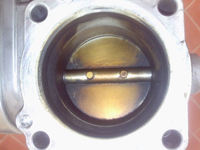

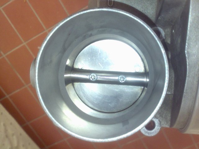

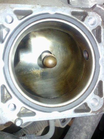

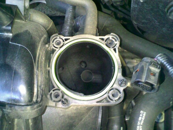

Oggi avendo un po di tempo ho pulito il filtro aria a pannello e la farfalla .
La farfalla si presentava abbastanza pulita invece il filtro abbastanza sporco. :!: :!: :!:

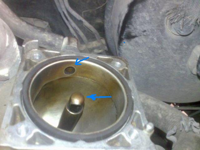

Ho fatto alcune foto della farfalla soprattutto se c'e' qualcuno che sa dirmi a che servono le due cose segnate dalle frecce e a cosa servono.
Secondo il mio intuito quello a capocchia dovrebbe essere il sensore della temperatura ingresso aria aspirazione, mentre l' altro non ne ho idea.
Qualche GURU puo' togliermi questa curiosita' :? :? :? :? :? :? :? :? :? :? :?
Vista farfalla parte superiore.
Vista farfalla aspirazione parte inferiore
Vista dall' alto ingresso collettore aspirazione
Vista ingresso collettore aspirazione
Socio ITC N°: 1081
antares.777
Messaggi: 1175

Messaggioda Frazze » lun 2 ago 2010, 17:49
cavolo la mia dentro la farfalla è tutta nera, sai che fatica per pulirla...
il mio collettore d'arspirazione si presenta diversamente

Messaggioda antares.777 » lun 2 ago 2010, 18:07
Il vostro motore e' il BBZ il mio AUB ,e' diverso il bulbetto ha la forma di un tubicino ,cmq e' pulito solo l imbocco del collettore l' interno provate a immaginare,
cosi il mio si presentava 5 anni fa' quando ancora avevo il tubo raccolta vapori olio collegato all ' airbox ,adesso per ridursi cosi' ci vogliono forse 100000km senza pulirlo , mentre prima dopo 12000Km si riduceva uno schifo sia il collettore che il filtro aria ,trovavo tutto nero e unto di olio .
Qualcuno mi spiega un po cosa sono le cose segnate nelle frecce !!!! :?: :?: :?: :?: :?:
Dove devo scrivere ce gia' un topic apposito??
