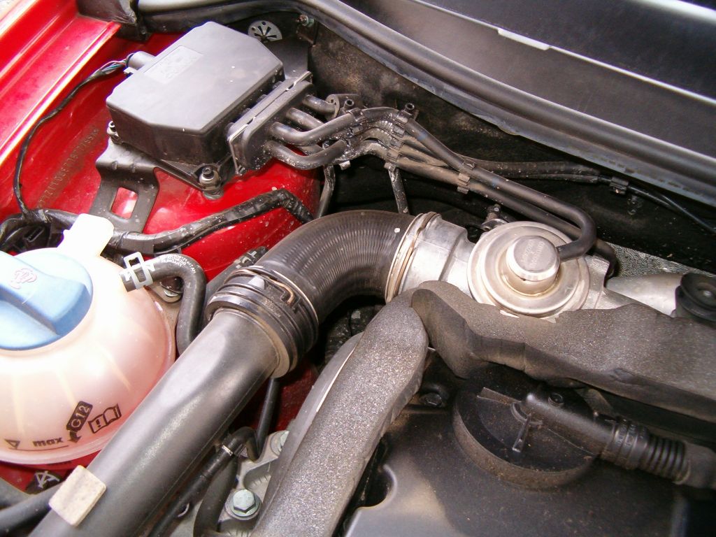

posto una vecchia foto potete dirmi dove e come mettere il lamierino?
(142.94 KiB) Scaricato 281 volte
Socio ITC N°: 244
RONIN
Messaggi: 590
Messaggioda theduke » mar 18 mag 2004, 0:13
la valvola è avvitata da sotto, bisogna aprirla, inserirci un lamierino opportunamente sagomato e richiudere il tutto. e il gioco è fatto!

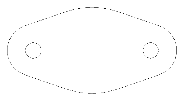

Messaggioda Andre » lun 4 ott 2004, 13:22
Cari ragazzi, dopo 70000 km di collaudo sono arrivato a delle conclusioni e sono ben certo di quello che dico…
Se avete “chiuso” l’EGR con la sferetta nel tubino di pilotaggio e simile…mi spiace ma per fare le cose bene dovete sbattervi un po’ di più..
Anche io la avevo chiusa in questo modo ma ora che sono a 70000 km e mi sono stufato del calo di potenza, erogazione progressiva (non lineare) e consumi esagerati..allora ho deciso che era ora di cominciare con gli esperimenti e di fare quindi le cose bene..
Per questo motivo, possiamo concludere che l’ingresso dei gas dall’EGR va bloccato dalla flangia e non eliminando il pilotaggio.
Bisogna creare una piastrina con due fori a 60 mm di distanza (diametro 8,5 mm) da inserire tra il tubo che arriva dal basso fino alla EGR.
Questo tubo lo vedrete solo staccando la curva in gomma prima della valvolaccia!! si trova nel lato inferiore!
Il tutto va fatto perché anche eliminando il pilotaggio lo scarico riesce ad aprire la valvola, incrostandola fino a farla bloccare, se vi bene, chiusa e se vi va male..aperta!!!
Non vi accorgerete mai perché: rumori zero, calo di potenza molto lento (vedi debimetro), e consumi in crescita nell’urbano (non in autostrada).
FATELO FIDATEVI DI ME!!
Il materiale del piastrino deve essere resistente al caldo e non troppo spesso: max 1 mm! La mia è in titanio.
Io personalmente stavo per venderla, perché nessuno mi credeva, neanche in Seat, quando dicevo che la macchina non andava bene!
àˆ un gran toccasana.
Se avete bisogno di chiarimenti non esitate!

Messaggioda ELF24 » lun 4 ott 2004, 13:26
Andre ha scritto:....Bisogna creare una piastrina con due fori a 60 mm di distanza (diametro 8,5 mm) da inserire tra il tubo che arriva dal basso fino alla EGR..
l'idea della piastrina è ottima, ma avresti x caso qualche foto del punto dove va messa? penso di aver capito, ma ho un dubbio...
su elaborare l'anno scorso qualcuno aveva anche postato il disegno della piastrina, e l'idea era di farla in alluminio... reggerà ? :hmm:

Messaggioda Andre » lun 4 ott 2004, 13:29
l'alluminio diventa una bella pallina e non vorrei scoprire dove va a finire...faccio un disegno datemi un attimo..

Messaggioda Andre » lun 4 ott 2004, 13:45
la forma è questa ma anche se è rettangolare non cambia..tanto non si vede..consiglio almeno il rame o acciaio..titanio...

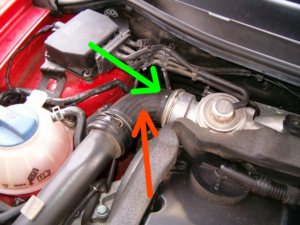

Messaggioda Andre » lun 4 ott 2004, 13:57
con la freccia rossa è indicato il tubo da togliere per arrivare alle due viti per svitare il tubo da cui arrivano i gas..
invece la freccia verde indica la direzione in cui guardare per troverare il tubo.
necessarie chiavi a brugola...
