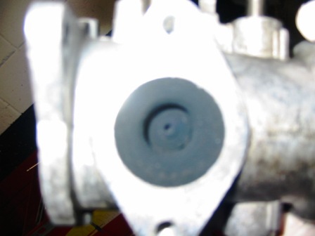

dici questa vero?Immagine
quindi x mettere il lamierino bisogna smontare l'EGR? è difficile?

Si, esatto!!! Non è difficile da smontare, solamente che è un pò lungo e laborioso.... Ci sono 3 brugole che tengono l'egr al collettore, più altre 2 che tengono agganciata l'egr al tubetto che erriva da sotto! Non credo che si riesca a fare da sotto, perchè si arriva a stento e con fatica a infilare tubi sulla turbina, quel tubetto non arriva alla turbina, ma si aggancia praticamente sull'imboccatura del collettore di scarico, quindi ancora più in alto rispetto alla turbina!!! Secondo me smontando l'egr si fa bene, quel lavoretto... Però io lo farei dal Vag, altrimenti ci sono i problemi che dicevo prima! La macchina vibra al minimo ecc... Magari al prossimo raduno, se verrò, te lo faccio con il Vag!!! Per quanto riguara i vapori dell'olio, bhè, ti posso dire che il mio preparatore ha dei contenitori appositi, con già  tutti i tubi per il collegamento, credo che l'unico punto, dove si potrebbe mettere il contenitore è agganciato alla plastica che chiude i radiatori, dal lato motore, praticamente tra una ventola e l'altra!!!

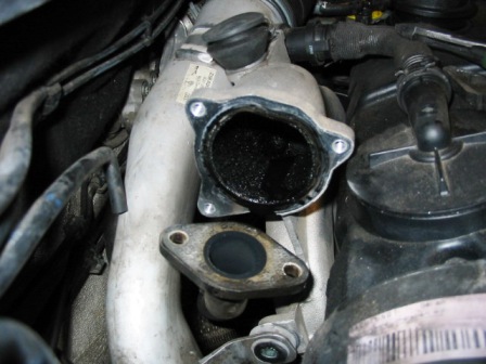

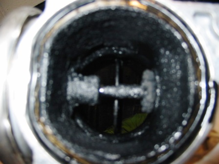

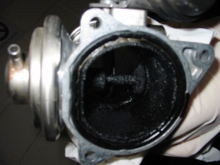

Per chi non avesse visto le foto nell'altro topic, posto qui le foto della mia egr e del mio collettore a 47.000 km circa! Gurdate che bella :shit:

Messaggioda RONIN » mar 4 gen 2005, 9:33
:woot:
Come e con cosa hai pulito il tutto?

Messaggioda albadam » mar 4 gen 2005, 21:23
Il lavoro me lo ha fatto il preparatore! Dunque, l'interno dell'egr è stato pulito con la benzina, ma non veniva via in toto lo schifo e quindi è stato grattato con una lametta... Ed è venuto lindo! Purtroppo il collettore ho dovuto lasciarlo così, perchè per smontarlo ci vuole parecchio tempo e il preparatore non faceva in tempo... Lo farò più avanti! Come scrivevo già  in un altro topic, sul TDI è un problema eliminare tutto il blocco dell'egr, perchè all'inizio di questo c'è una vera e propria farfalla, come quella dei benzina, che si chiude nel momento dello spegnimento del motore, evitando gli sbattimenti di quest'ultimo... Avete mai spento la macchina partendo in una marcia sbagliata e sollevando la frizione velocemente? Sicuramente avrete notato la botta paurosa che da il motore! Bene, è proprio a causa di questa valvola a farfalla che non fa in tempo a chiudersi... Non credo che farebbe bene al motore, prendere questa botta ogni volta che spegniamo la macchina! Inoltre, essendo un motore turbo e non un aspirato, non credo che cambierebbe qualcosa in termini di prestazioni, eliminando semplicemente lo stantuffo dell'egr, dato che il volume per il passaggio dell'aria aumenterebbe pochissimo! Inoltre, io ho allargato tutte le tubazioni dalla turbina al motore, ma l'unico vantaggio che ho avuto è stato dato dal montaggio dell'intercooler del cupra Tdi, non credo dall'allargamento delle tubazioni, dato che in teoria, più il tubo è piccolo, meno ci mette la turbina a riempirlo di aria e a mantenerlo in pressione!
