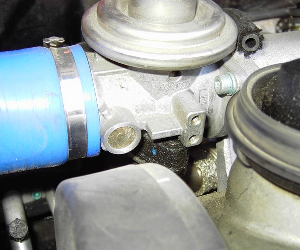

Messaggioda Luca82 » gio 24 ago 2006, 7:57
credo di aver capito quel'è il problema principale....non centra l'egr, si è allentata la turbina secondo me... :x
questa è la foto "unta" della parte inferiore dell'egr.... :lol:
è da questa mattina alle 7 che provo e riprovo cercando di capire dove fosse il problema... :lol:

Messaggioda follo » gio 24 ago 2006, 9:21
Da dove arriva quel tubo nero sulla destra?
Socio ITC N°: 70
follo
Messaggi: 3001
Località: Reggio Emilia
Messaggioda solonera » gio 24 ago 2006, 9:25
follomatrix ha scritto:Da dove arriva quel tubo nero sulla destra?
dovrebbe essere il suo tappo dell'olio :hmm:
Messaggioda follo » gio 24 ago 2006, 9:31
No intendo quello appoggiato all'egr con una guaina spelacchiata attorno.
Socio ITC N°: 70
follo
Messaggi: 3001
Messaggioda Luca82 » gio 24 ago 2006, 9:33
è quello dell'egr che avevo momentaneamente staccato...ma quello non centra... :)

Messaggioda albadam » dom 3 set 2006, 15:04
Allora, i cofani motore del 1.9 Tdi e del 1.4 Tdi, sono praticamente identici, essendo il 1.4 Tdi, il 1.9 Tdi senza un cilindro... Cmq bastava tornare indietro di qualche pagina e ho trovato questa bellissima foto, dove ho inserito 2 frecce, quella rossa indica l'egr vera e propia, quella blu indica il tubo che la comanda tramite depressione, per altro l'unico di gomma che arriva sull'egr... Questo tubo, come si diceva prima, può essere staccato e tappato, ma solo sulle Iby con centralina vecchia, dato che sulle nuove (come la tua, memento) si accende la spia di malfunzionamento motore... Invece, il tubo da tappare con il lamierino, che arriva dal collettore di scarico, non si vede da sopra, perchè arriva da sotto all'egr stessa, è di metallo, e lo si vede solo infilando bene la testa nel vano motore!
