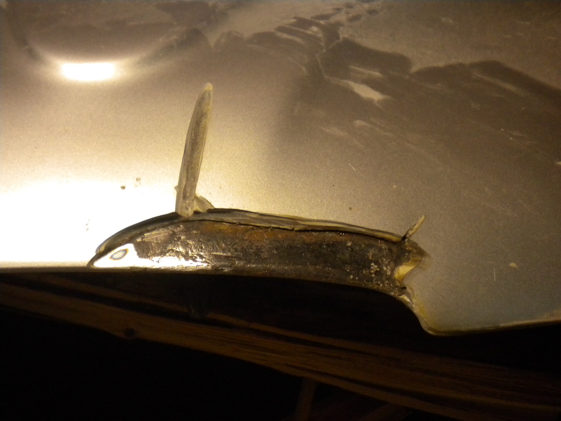

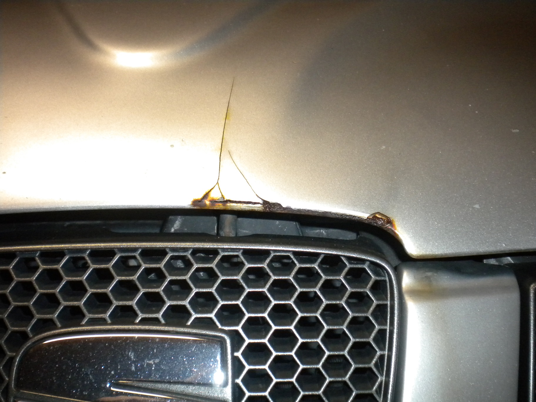

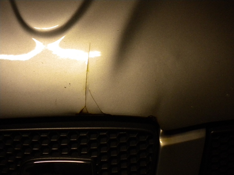

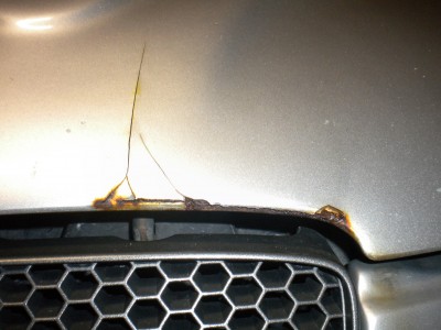

Messaggioda Alby4ever » mar 9 apr 2013, 11:15
Cambiando un pò discorso sta mattina ho iniziato un lavoretto....Guardate un pò....
Accetto consigli!!!!

Messaggioda Colex » mar 9 apr 2013, 13:32
Ti si spacca di nuovo tutto, se volevi fare una cosa fatta bene, dovevi metterti di flex è ripulire tutta la lamiera...
Inviato dal mio MiniPro con Tapatalk 2
Messaggioda stefal639 » mar 9 apr 2013, 14:57
oddio :eeek:
la vtr così sulla vernice vecchia non regge nulla :x
Già  quando fanno gli allargamenti in vtr (porcata secondo me, ma vabbè) si toglie tutta la vernice e si lavora ampiamente sulla lamiera.
Così come hai fatto nel giro di qualche mese la ruggine continuerà  a sollevare la vecchia vernice e si creperà  tutto.
