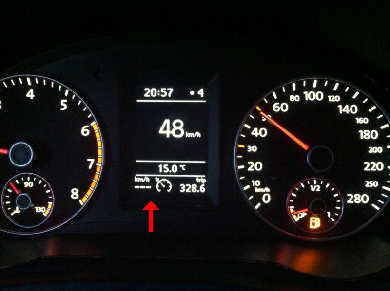

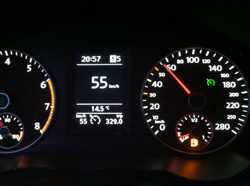

Archer lo spero per te! Speriamo dai, tienici aggiornati! Comunque oggi ho provato il cruise a modo e funziona perfettamente, l'unica cosa è che rimane fisso sul CDB il disegnino del cruise acceso...quindi ogni volta mi tocca spegnerlo del tutto...ma è così su tutte le VW, non solo sulla mia, scelta grafica discutibile...

XmaX09 ha scritto: Archer lo spero per te! Speriamo dai, tienici aggiornati! Comunque oggi ho provato il cruise a modo e funziona perfettamente, l'unica cosa è che rimane fisso sul CDB il disegnino del cruise acceso...quindi ogni volta mi tocca spegnerlo del tutto...ma è così su tutte le VW, non solo sulla mia, scelta grafica discutibile...
Cioè? se freni e si leva il limitatore rimane ancora la spia accesa? :?

Messaggioda XmaX09 » mar 15 mag 2012, 20:50
Si ma non la spia verde nel quadro della velocità , ma un disegno identico nel computer di bordo in mezzo, domani faccio una foto!! :)

Messaggioda XmaX09 » gio 17 mag 2012, 20:07
Ecco le foto della spia del cruise control di cui vi parlavo... (la freccia rossa indica il disegnino che rimane sempre presente, anche con cruise non attivo..)
Cruise control non attivo
Cruise control attivo
