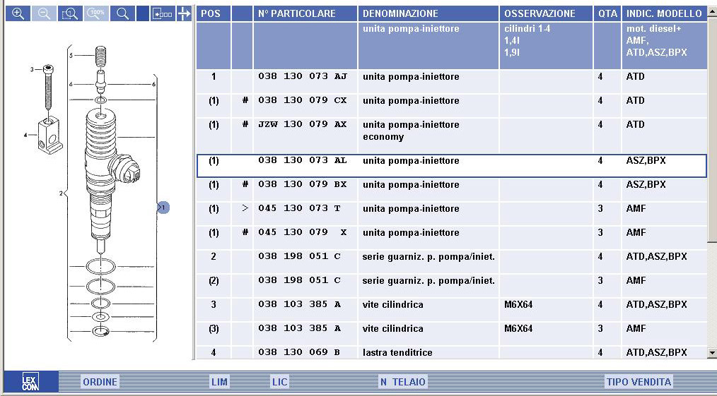

Messaggioda Cbx-FR » gio 13 ott 2011, 17:10
Come ti hanno fatto notare in giro di gente che ne dice di tutti i colori è pieno.
Tra FR e CUPRA euro 3 gli iniettori sono IDENTICI e te ne dò la prova.
Tanto per non dire solo parole come fanno spesso in giro ti lascio la schermata del programma ETKA (ricambistica ufficiale) che inserendo il mio telaio (fr) e quello di un cupra tdi di un mio amico ha dato come risultato questo ovvero STESSO medesimo codice per gli iniettori.
Come vedi sono tali quali :wink:
Ed' inoltre visto che si parlava del costo....sono circa 700€...l'UNO!!! :!: (quelli in evidenza nella foto)
(ASZ=130 BPX=160 euro3)
Parlando invece dei consumi...ho 163.000km e non mi capita una sola volta di fare lo stesso tragitto con gli stessi consumi della volta prima....come vedi su strada è IMPOSSIBILE fare tali valutazioni. Ci sono troppe variabili in gioco e se vuoi te le elenchiamo pure ....talmente tante da confondere e rendere vano qualsiasi test del genere. :wink:

Messaggioda NATOcodname762 » ven 14 ott 2011, 8:34
sisi ho a casa 4 iniettori pseudo nuovi della ibiza 101, è vero hanno solo 4 fori e ad occhio sono anche + piccoli! (ad occhio, nn ho misurato nulla)
strana cmq sta cosa che hanno 2 codici differenti ma sono lo stesso prodotto..(mi fido è..dico solo che è strana)..comunque grazie per aver controllato..

Re: Acetone nel serbatoio
Messaggioda hawui1 » ven 14 ott 2011, 13:50
forse non hai letto bene..
