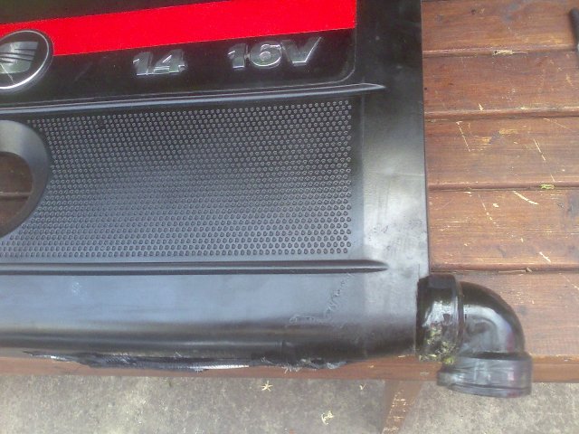

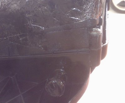

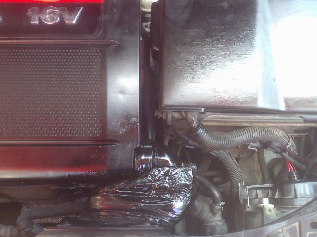

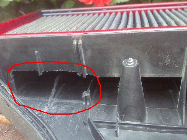

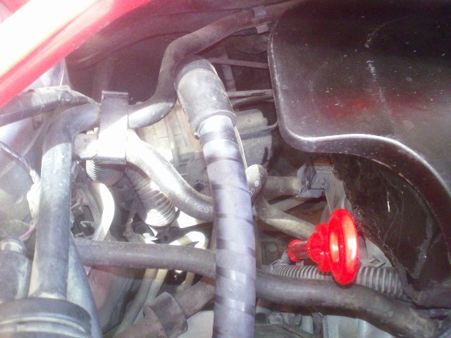

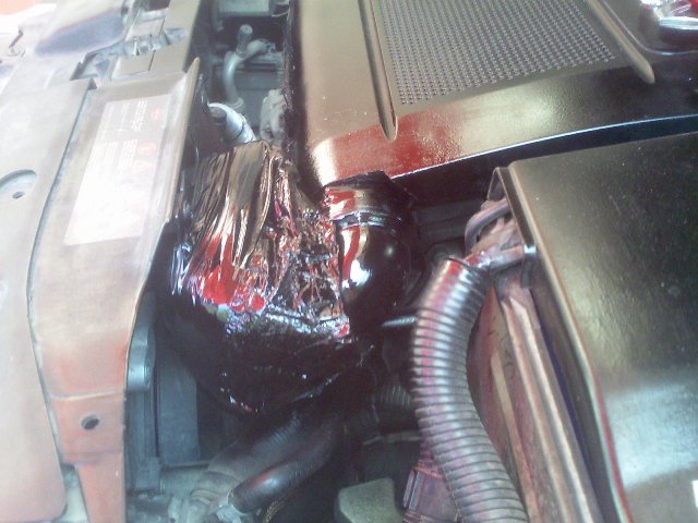

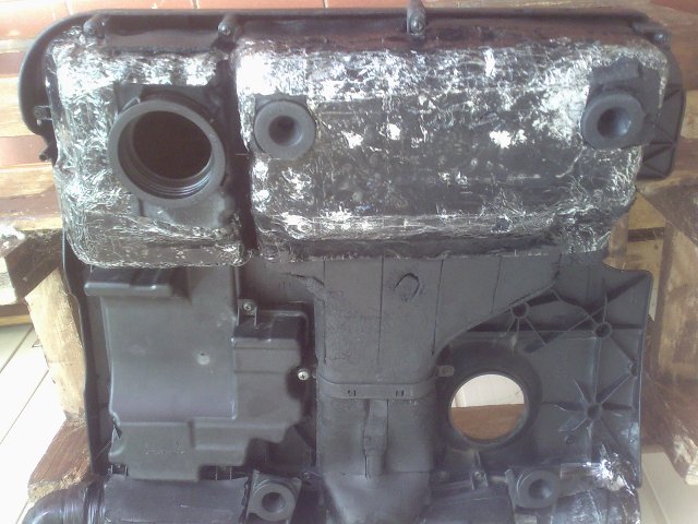

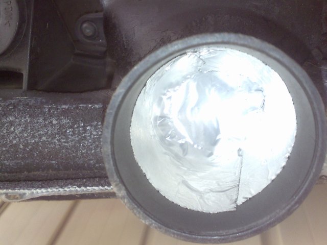

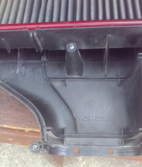

Messaggioda antares.777 » sab 7 ago 2010, 13:48
Non sono riuscito a trovare i due pezzi tolti , comunque oggi avendo un po' di tempo ho fatto un po' di foto delle modifiche elencate prima .
L' estetica fa' pena perche' ormai sono quasi 5 anni che e' cosi' e un po' le cose sono deteriorate.
Condotto raccolta vapori carter
Vista laterale parte aspirazione.
Vista superiore scatola filtro
Attacco condotto aspirazione vapori carter tappato
Corpo filtro parte inferiore coibentata con nastro termoisolante adesivo.
By pass aspirazione collettori di scarico tappato e flap interna eliminata.
Trombetta fatta in casa

La trombetta che ho fatto e' esterna e ha un diametro di apertura di 48mm ,mentre quella originale ha un diametro di circa 32mm ed era a incastro e non curva
ma dritta .

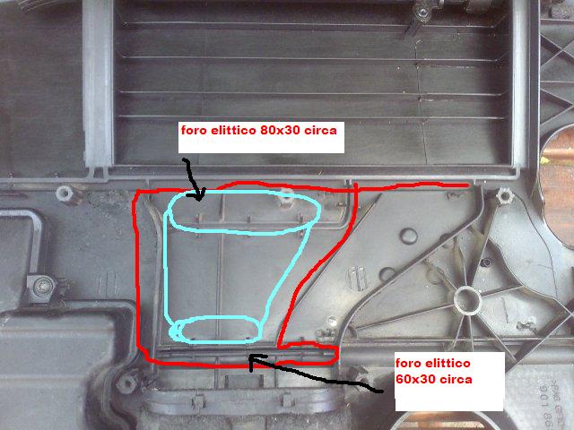

Poi nella foto ho fatto il disegno di quel coso di plastica che non sono riuscito a scovare che a mio parere sembra un silenziatore e un tubo venturi per accelerare la velocita' dell' aria in ingresso alla cavita' del filtro in modo da avere piu' ripresa ai bassi ,poi si vede nel disegno le aperture che ho fatto dove prima invece era tutto chiuso .
Apertura che ho fatto io
In rosso sono le paratie del pezzo in azzurro il canale di passaggio dell' aria.

CMQ ho desiderio che mi spiegassi secondo il tuo punto di vista a che cosa servirebbe que pezzo che sembrava una specie di tappo allinterno dell airbox come ho disegnato in foto.
Socio ITC N°: 1081
antares.777
Messaggi: 1175
Re: antares.777's car
Messaggioda stefal639 » mer 11 ago 2010, 7:36
credo principalmente che sia uno smorzatore acustico...

Messaggioda antares.777 » mer 11 ago 2010, 8:50
stefal639 ha scritto: credo principalmente che sia uno smorzatore acustico...
Infatti e' quello che pensavo ,e anche uno storpiatore di cavalli!!! :lol: :lol: :lol: :lol: :lol:

Il pezzo e' quello non ricordavo del foro laterale, quindi e' proprio un silenziatore a tutti gli effetti giusto STEFA.
