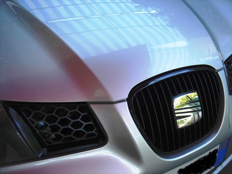

Ma li hai carteggiati prima di verniciarli...?
Re: antares.777's car
Messaggioda kaospalermo » mar 24 ago 2010, 17:33
la striscia rossa effettivamente non ha molto senso..
Messaggioda antares.777 » mar 24 ago 2010, 17:52
Si li ho carteggiati ,pero' la striscia rossa e' una cagata vero?

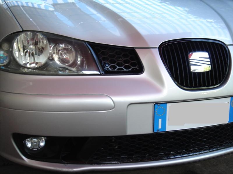

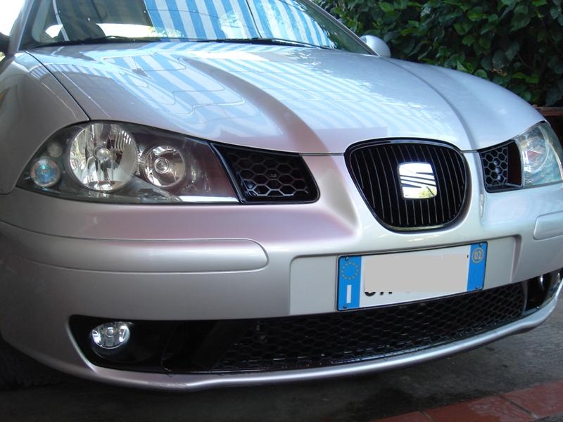

Messaggioda antares.777 » mer 25 ago 2010, 17:03
Queste sono le nuove foto:
Cornice del centrale e bordi delle griglie laterali verniciate in nero lucido piu' i copri fendi e il bordo basso della calandra .
Socio ITC N°: 1081

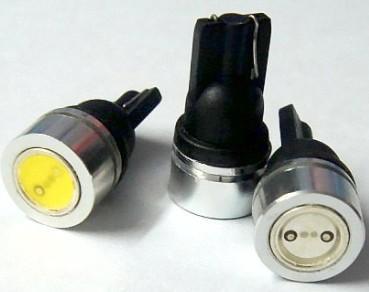

Stefa mi sono arriavati i led da 1watt Smd , ho misurato con il tester le tensioni con gli stabilizzatori integrati a 12V .
Tensione ai poli batteria a motore fermo:
12,52V
Tensione portalampada luce di posizione anteriore
11,94V
Tensione ai poli batteria motore avviato:
14,10 V
Tensione portalampada luce di posizione anteriore:
11,94V.
Penso che cosi' il problema LED bruciati sia risolto. :D :D TANKS!!!!

Cmq nel caso led da 1w spero ci sia un dissipatore termico,quei led iniziano a scaldare un pò e anche quello contribuisce a farli rovinare :-(
Messaggioda antares.777 » lun 30 ago 2010, 17:29
Si ,infatti ho dimenticato scriverlo che riscaldano molto non pensavo un LED riscaldasse tanto .
sono questi
