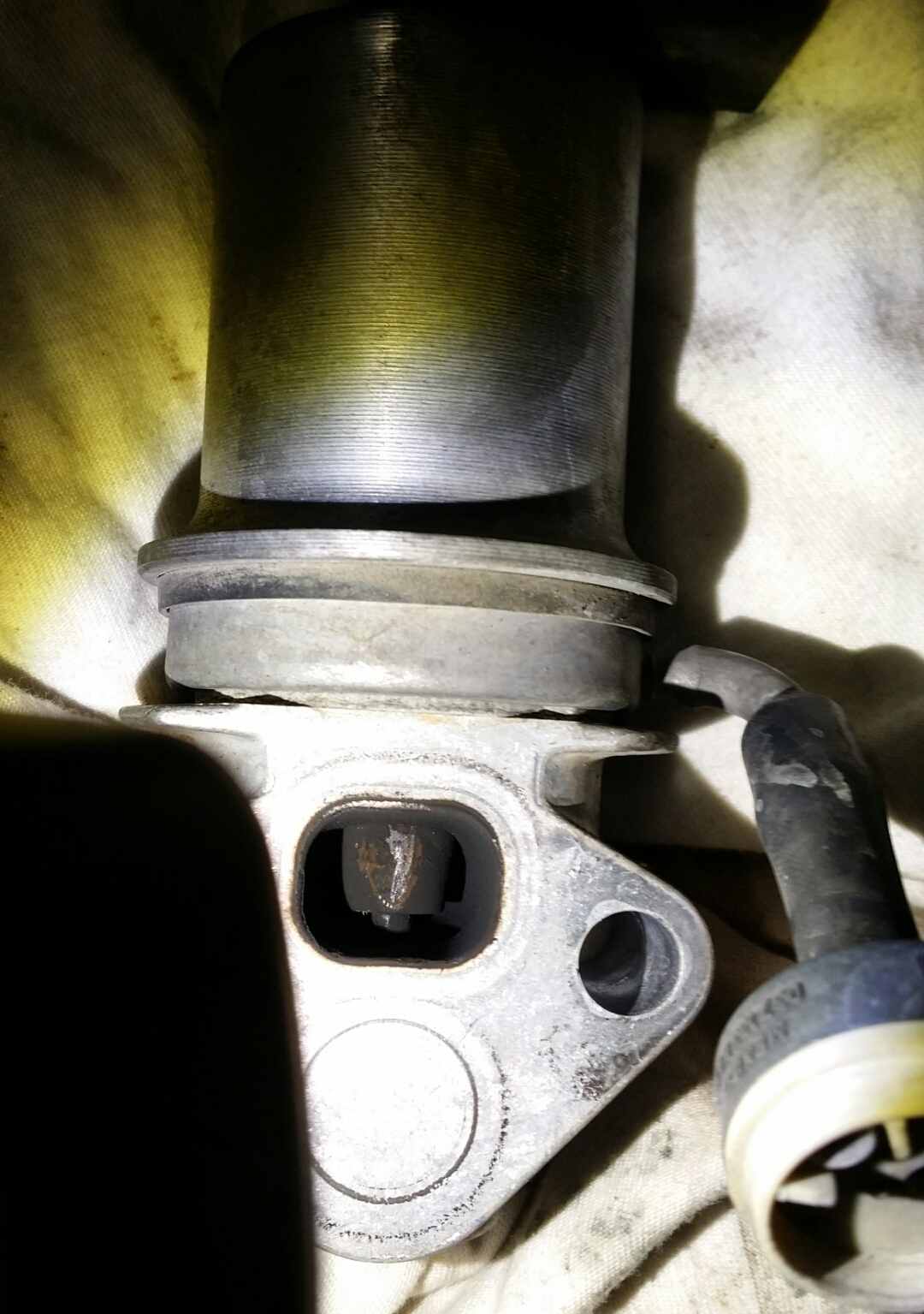

Stasera ho provveduto a smontare la valvola EGR per pulirla.
Era in queste condizioni....però chiudeva correttamente infatti l'acetone messo da una parte non colava dall'altra...
L'ho tenuta a bagno mezz'ora nell'acetone e poi l'ho spazzolata per bene.... :ok:

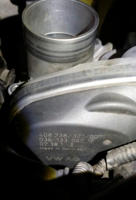

Mentre la rimontavo stavo la che mi guardavo il corpo farfallato. ....dal lato esterno era ben pulito perché lo avevo pulito da poco con lo spray. ....
Ma mi son chiesto......
"Chissà che cazz ce starà dentro..." :?

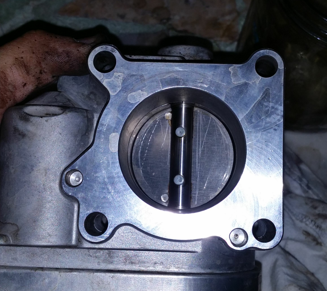

Si lo so che non va smontata e toccata perché si rischia di stararla . .... ma non ho resistito.... :oops:
...E HO FATTO BENE!!!! :lol:
Dentro era un vero schifo!!! Completamente nera incrostata. ...
Guardate qui (e considerate che in questa foto lo vedete già mezzo pulito)

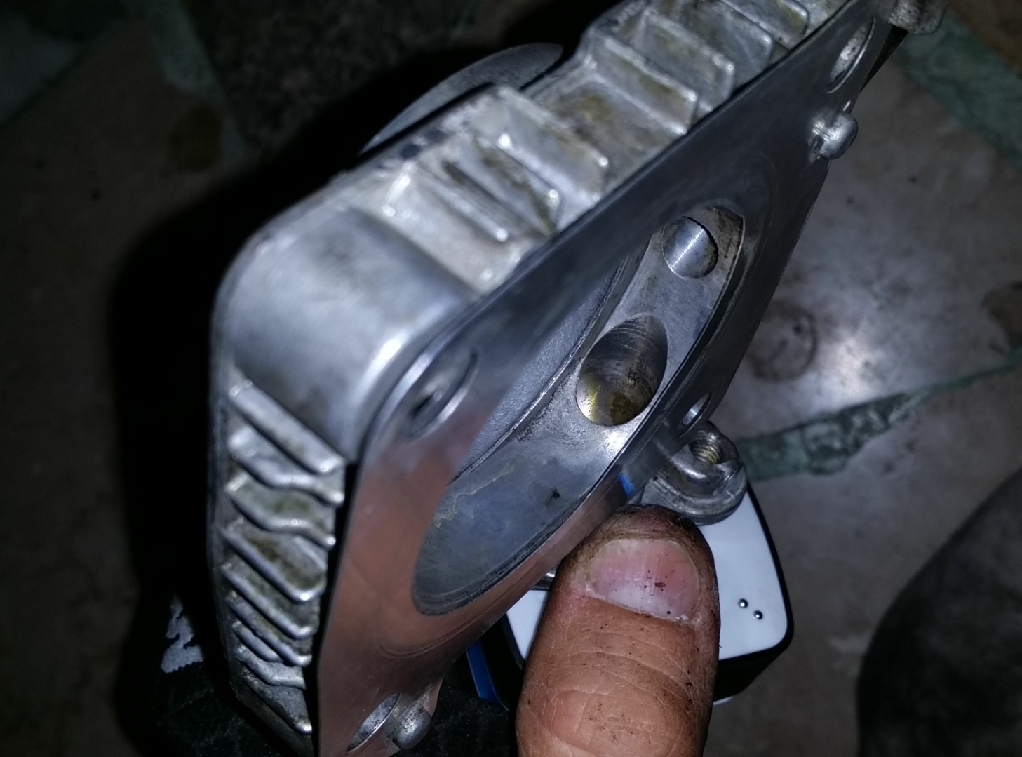

Questo è il collettorino che sta sotto la farfalla....quel foro che vedete....quasi chiuso dallo schifo nero...porta i gas dalla EGR al corpo farfallato.
Anche questo pulito con abbondante acetone.... Il foro stappato a colpi di cacciavite. ...
Infine pulito il retro del corpo farfallato .....anche qui era tutto nero incrostato. ....sia il retro della farfalla....che le pareti laterali....
Anche qui abbondante acetone e pennello...con delicatezza sulla farfalla. :roll:
Corpo farfallato correttamente rimontato....
Ma sarà il suo originale??? :?

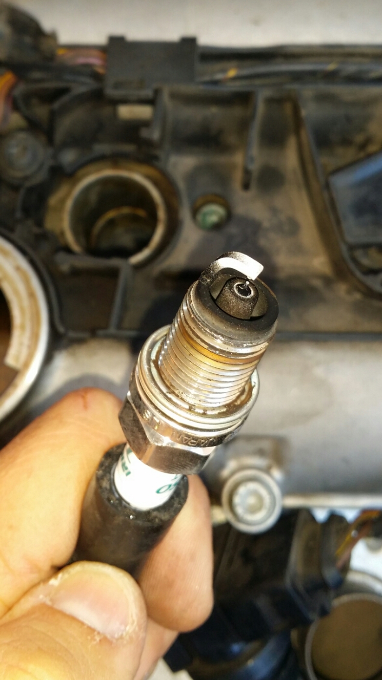

6. Oggi ho smontato e rimontato le candele. ......le volevo pulire per bene
Pensavo di trovarle in condizioni peggiori di quelle della settimana scorsa.... visto che con tutta questa pulizia ho sicuramente smosso parecchia schifezza.
settimana scorsa così. ....
Invece oggi ho svitato e.....
oggi cosi...
:eeek: :eeek: :eeek:
Quindi una spruzzatina sugli elettrodi e una spruzzata dentro ai cilindri.... (diversa cosa rispetto alle spruzzate dagli ugelli del GPL, perché in quel caso ero a motore acceso. ....ora col motore spento lo spray dovrebbe aver scrostato meglio)

Più che incrostata la candela mi sembrava con miscela troppo magra e rischio di perforazione cilindro :x
Tienile d'occhio per sicurezza. :ok:

Forse intendi magra vedendo la candela completamente bianca
Ma quello è solo il risultato finale della profonda pulizia. ...
Effettivamente la taratura del GPL era troppo magra ..... e quindi già da qualche settimana avevo fatto controllare i parametri e regolare tutto.... :ok:
Il gassista aveva ben regolato il minimo e leggermente ingrassato un po' in tutti i punti.....

Capitolo candele. .
Oggi per pura curiosità le ho smontate e le ho trovate tutte così
Cioè ancora più pulite che subito dopo la pulizia...
Depositi carboniosi completamente spariti..... :mrgreen:
Ho mandato subito le foto al mio amico elettrauto... mi ha detto che sono a posto così

Re: gab82's car
Messaggioda Colex » sab 16 set 2017, 18:36
E' la classica colorazione che assumono quando bruciano un elevata quantità di olio e se la condizioni sono le medesime per tutte e 4 significa che il problema lo hai su tutti e 4 i cilindri.
