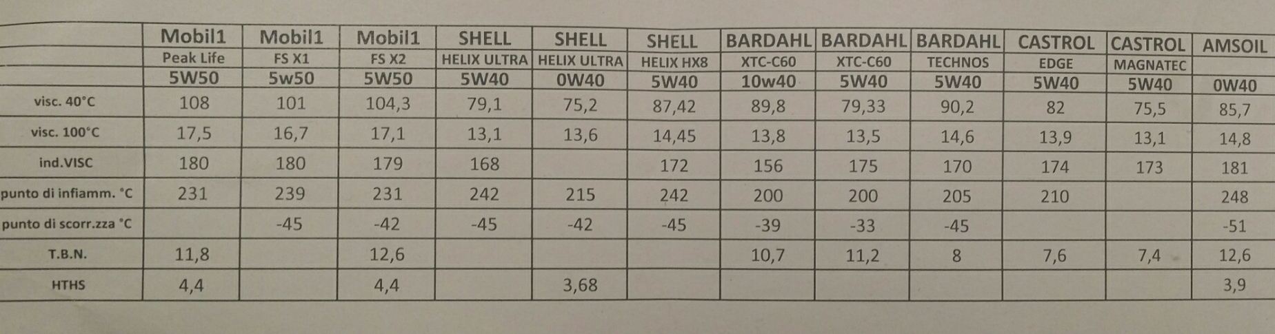

Ho fatto delle.ric3rche online e preparato una tabella

Cosa sarebbe il "punto di scor.zza" ? :? Sembra una parolaccia tagliata :lol: :lol: :lol:
Re: gab82's car
Messaggioda gab82 » gio 12 ott 2017, 16:30
Punto di scorrevolezza.
Indica la temperatura minima alla quale l'olio è ancora pompabile. ...
(Sì lo so .... questa te l'ho serviva su un piatto d'argento ... :innocent: )
Nonostante il Mobil1 FS 5w50 abbia una viscosità a 40°C di 101, ho visto dei video su YouTube. ...e a -30 risulta uno dei pochissimi oli che conservano una certa fluidità. ....gli altri sono melassa

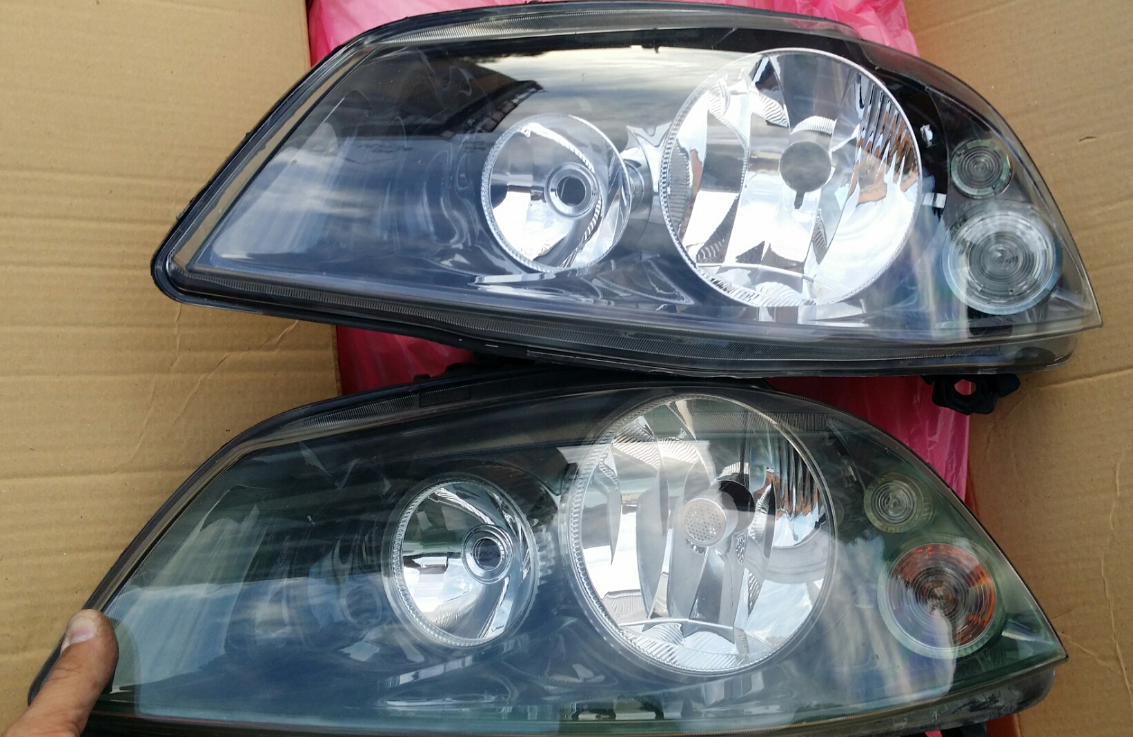

Settimana scorsa ho sostituito i miei fari anteriori, che comunque erano in più che buone condizioni, con una coppia del 2007 praticamente nuovi.....la differenza si vede a occhio nudo.
In alto uno di quelli nuovi. ...in basso un dei miei :ok:
Lo strumento per le revisioni indica che siamo passato fa 22-23k lux a 26-28k lux....
Il merito è in parte di parabole e plastica trasparente nuovi.......
Ma credo per la maggior parte della mancanza della calotta che copre la lampada....
Ho visto diversi foto in rete e sembra che nessun faro delle restyling abbia queste calottine.
Comunque le mie led non ne hanno bisogno, dal momento che non emettono luce in avanti..

Il primo che avevo contattato mi ha poi fatto sapere che non poteva spedire per almeno due settimane. ...
Ma i miei li avevo già venduti e mi erano già stati pagati
Quindi sono riuscito a trovarne un'altra coppia ancora più nuovi..... :ok:
centodue ha scritto:Ma quindi li hai già montati vero? Sono perfetti?
Quanti ti sono venuti?
Sì sì. .... Già montati.... ho smadonnato un po'ma sono riuscito a montarli senza togliere completamente il paraurti anteriore :innocent:
Alla fine con un giro di fari strano ho speso in tutto 30 euro......
Ma considerate che uno dei miei aveva un pezzetto spezzato che non mi permetteva di agganciare il coperchio..... quindi comunque lo avrei dovuto sostituire prima o poi....
E ne avevo acquistato uno usato come i miei a 22 euro .
Alla fine con 30euro li ho sostituiti entrambi ... e sono quasi nuovi. :ok: :ok: :ok:

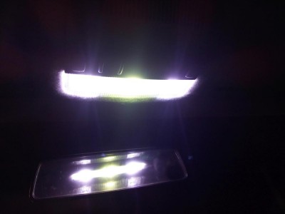

Qualche giorno fa mi erano arrivate delle lampade dallo stesso venditore spagnolo da cui avevo preso le T10 cob il mese scorso....
Tutte le lempade sono NON canbus, quindi consumano meno e scaldano meno. :innocent:
Anche la c5w cob da 42mm nuova, rispetto alla vecchia emette luce analoga ai T10 nuovi rispetto ai vecchi.
Chiudo con le c5w 3x 5050 da 36mm prese per le luci targa.
Anche queste non hanno il dissipatore (come la T10) perché essendo NON canbus non scaldano.....
Per tirare le somme.....
Sono soddisfatto delle tre lampade con led 5050...economiche e non scaldano.... (devo vedere quanto durano le 36mm sopra la targa....che di solito si bruciano dopo pochi mesi)

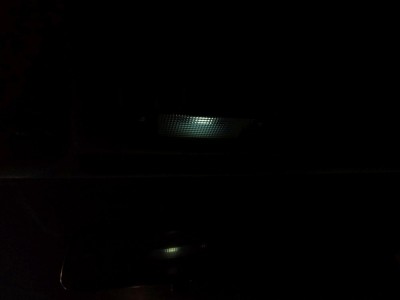

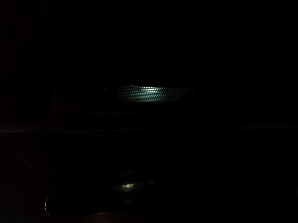

Io ho sostituito la 42mm della plafoniera centrale con delle NON can bus però mi sono ritrovato una spiacevole sorpresa..
non si spengono! :lol: :lol:
A parte il colore che non è lo stesso tra le T10 laterali e il siluro centrale..
Per spegnere completamente devo usare l'interruttore manuale... :_(
Ho lo stesso problema sia sulla 6L 1.2 12v che sulla 6L 1.4 16v
Qualcuno mi sa dire come risolvere? devo aggiungere una resistenza?
non si spengono!
Anche a me rimane leggermente fioca ma solo a motore acceso (penso anche con motore spento e quadro acceso), si vede a malapena la sera quindi non me ne faccio un dramma, e poi mi piace troppo la luce potente che fà

Spe.ed black ha scritto: Anche a me rimane leggermente fioca ma solo a motore acceso (penso anche con motore spento e quadro acceso), si vede a malapena la sera quindi non me ne faccio un dramma, e poi mi piace troppo la luce potente che fà
A me rimane semiaccesa quella del portabagagli.... :wacko:
